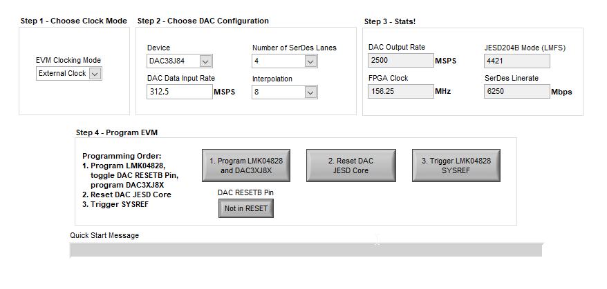

    您可以使用 DAC38J84 EVM GUI 配置这些时钟。 这些时钟用于为器件内部的串行器/解串器块和 JESD204 IP 计时

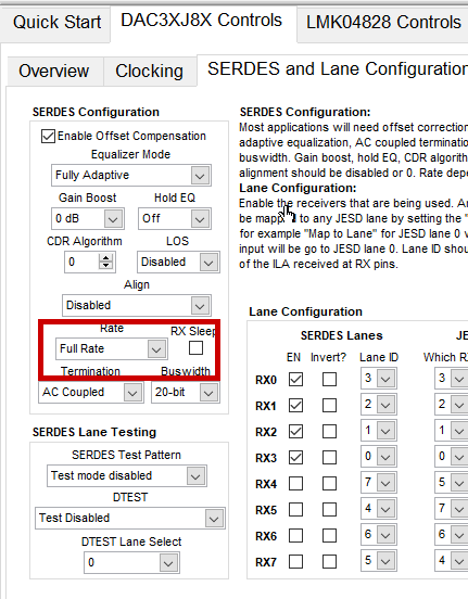

    我的 SERDES 速率是6.25Gbps,DAC _Clk 是2.5GHz,采样率是312.5MSPS,x8插值,那么我的 SERDES 时钟速率是多少?
    在 DAC GUI 中、它未显示确切的值。
    Pavan、
    请参阅下面的示例配置、了解可从 GUI 生成的配置。 它以全速率为例。 然后、您可以使用全速率来查看串行器/解串器 PLL 以1倍的串行器/解串器速率运行。
