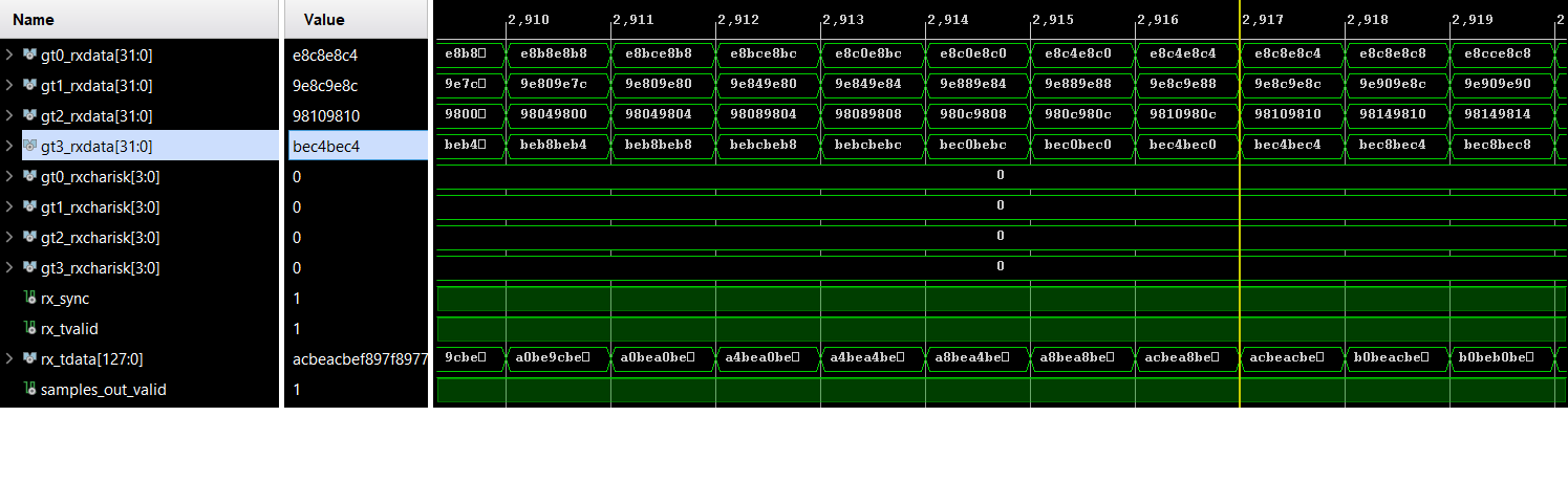

 我们目前正在进行默认4421模式8配置下的 ads54j66。最初、我们尝试在 IC 和 FPGA 之间建立链路、以便从 ADC 发送测试模式(计数器数据)。
配置为;
时钟(LMK04826B); ADC 时钟:312.5MHz  参考频率:4.88MHz   模式:4421模式8 (未抽取)
上述配置在 ADS54J66 EVM 板和 定制板上进行了仿真。  结果如下所示
图1:评估板
2:定制板
对于两种电路板 LMK 配置、ADC 配置和 FPGA 配置是相同的。

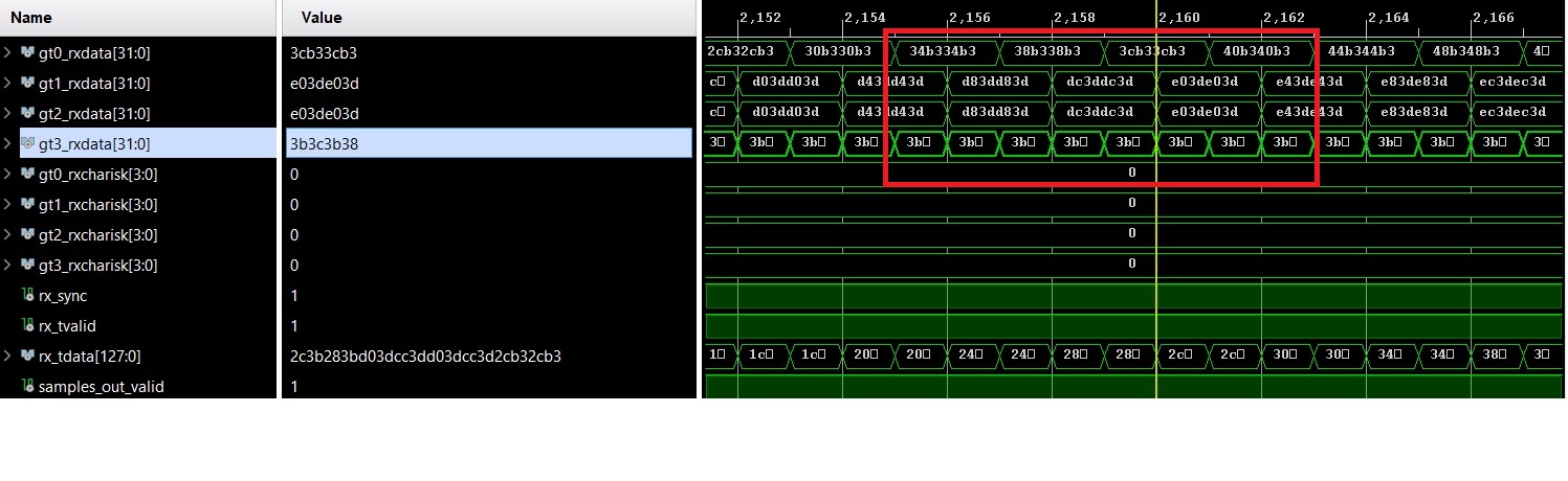

问题:
a) 如第二幅图像所示、计数器数据不正确为什么? 当我们将 ADC 配置为 全零测试模式、全一测试模式和自定义模式时,两个板的输出是相同的。
b)有时计数器数据重复3个时钟周期、有时会递增、依此类推。由于行为是随机的、我们无法得出结论。 那么、哪些寄存器可帮助我们调试该问题?
谢谢你
    以上是 EVM 板的结果。 下图  是定制板

    Jim、您好!
    请查找附件。 数据来自定制电路板、根据模式8 (未抽取)中的决策进行配置、并禁用直流失调电压。
    我想再添加一个问题。
    正如我们在上面的 EVM 屏幕截图中看到的数据线路(GT0...GT4)、在所有通道中的每个时钟周期都接收数据、但在定制板中、通道 GT1和 GT2中的数据相同、但其他通道中的数据不同、为什么?
     在定制电路板上的剩余工作 ADC 上观察到同样的行为。 在 ILA 阶段完成后(即当我们开始接收数据时)、我们是否可以对齐数据?
    感谢您迄今为止对我们的支持。
    用户、
    抱歉、仍然无法理解您发送的数据。 您能否 将其转换为列、其中每个列都是一个通道中的数据。 在列中、为每个样本输入十进制值。 对10个样本执行此操作足以显示问题。  EVM 和定制板之间有何不同? 您是否在对 ADC 施加时钟和电源后发出硬复位命令? 您是否就此咨询过 Xilinx? 请按照将寄存器设置写入 ADC 的顺序发送寄存器设置。 您使用的是什么 FPGA?

    你好 Jim
    我已从每个通道发送配置寄存器文件和计数器数据。 请找到附件。
    当我馈入输入数据时、输出电平与其他 ADC 相比非常高、本底噪声也更高。 为什么?
    你好 Jim
    您能否 解释一下为什么不同通道在不同的时钟下读取数据。这与 之前对话中所示的 EVM 电路板结果不相似
    谢谢你
    用户、
    我无法解释这一点。 请按照将寄存器设置加载到 ADC 的顺序发送这些设置。 您是否在电源和时钟出现后但写入 ADC 之前发出硬复位?
    Jim
    e2e.ti.com/.../4530.REG_5F00_CONFIG.txt
    你好 Jim
    1) 1)我在上一篇文章中以十进制格式发送了配置寄存器文件和数据。
    我将再次向您发送配置寄存器
    2) 2)没有我发出任何硬性静息。
    3)是的、LMK PLL 在配置 ADC 寄存器之前被锁定。
    用户、
    我无法解释这一点。 请尝试我附加的新配置文件。 默认情况下、该器件将写入两个通道组(广播模式)、因此您无需写入0x7000地址空间。
    Jim
    e2e.ti.com/.../4421_5F00_mode_5F00_8_5F00_REG_5F00_CONFIG.txt
    用户、
    您需要在时钟和电源出现后进行硬复位。 请尝试附加的配置文件。
    Jim
    e2e.ti.com/.../6864.4421_5F00_mode_5F00_8_5F00_REG_5F00_CONFIG.txt
