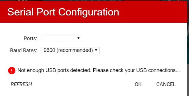

    将 EVM 连接到 PC 后、我能否看到 GUI 主页的屏幕截图?
    此问题的最可能原因是云代理安装不正确。
    请发布屏幕截图。
    AK
     您好、AK、
       下面是屏幕截图
    此屏幕截图清楚地显示未检测到 EVM。

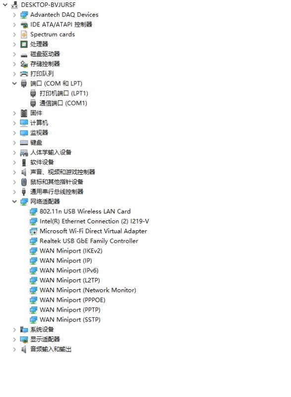

    您能不能在 WIN 10中发布设备管理器的图像、尤其是 USB 设备?
    AK
    您好 AK,
     请参见  下图
    您好、Amy、
    Win10中的设备枚举似乎没有问题。
