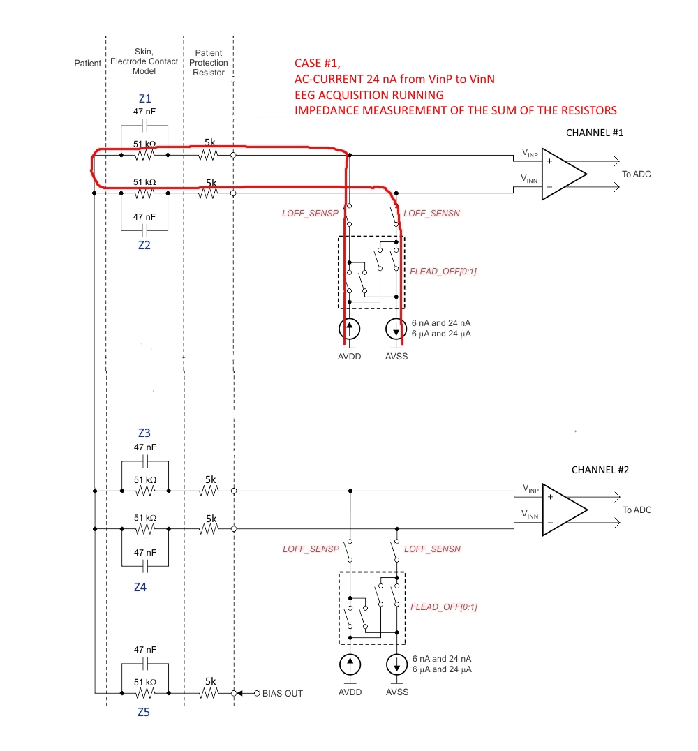

我们希望在设计中使用 ADS1299、以实现其阻抗测量功能。
实际上、该设计将具有2个差分通道和一个参考电极。
每个通道的 Vin-必须保持分离。
2阻抗测量的要求:
我们希望在采集开始之前对每个电极进行阻抗测量;
-我们希望在采集运行时进行阻抗测量,最小化通道中两个探针的组合阻抗。
ADS1299是否可以在没有任何外部组件的情况下执行此操作?
有什么想法,可以用参考电极来测量它的阻抗?
请参阅下面的图片...

    我已经检查过、但似乎在这方面存在一些矛盾、 主要是单电极测量可能性、内部电流源。
    大多数 EEG 讨论都讨论了对负电极进行分组、但在我的案例中、我无法分组。

    已经有很多关于此主题的帖子,但我将尝试在您的问题中解决几个问题,以便开始。 首先、要进行任何阻抗测量、ADC 必须进行转换。 通过将原始 ADC 输出代码转换为电压、然后采用代数方法求解电极阻抗、即可完成阻抗计算。 在 ADC 不进行转换的情况下、只能从器件寄存器中读取直流导联脱落比较器输出。
    可以按照您描述的方式进行单端和差分阻抗测量。 如果仅启用导联脱落电流的一侧、则返回电流将流过偏置放大器输出。
    需要注意的几个因素会影响这些阻抗测量的精度:
    电流源的容差仅为+/-20%
    2.每个通道的直流偏移电压可能占阻抗测量误差的很大一部分。 建议首先使用内部短路测量(尤其是对于 nA 的导联脱落电流)校准此偏移误差。
    在 绘图中测量参考电极 Z5的可能性是什么?

    还可以测量偏置电极阻抗(Z5)、但使用 ADS1299中的可用选项并不简单。
    我已通过电子邮件与您当地的 TI FAE Dmitry 联系。 如果我使用您的 E2E 个人资料电子邮件地址将您添加到对话中、您会介意吗?
