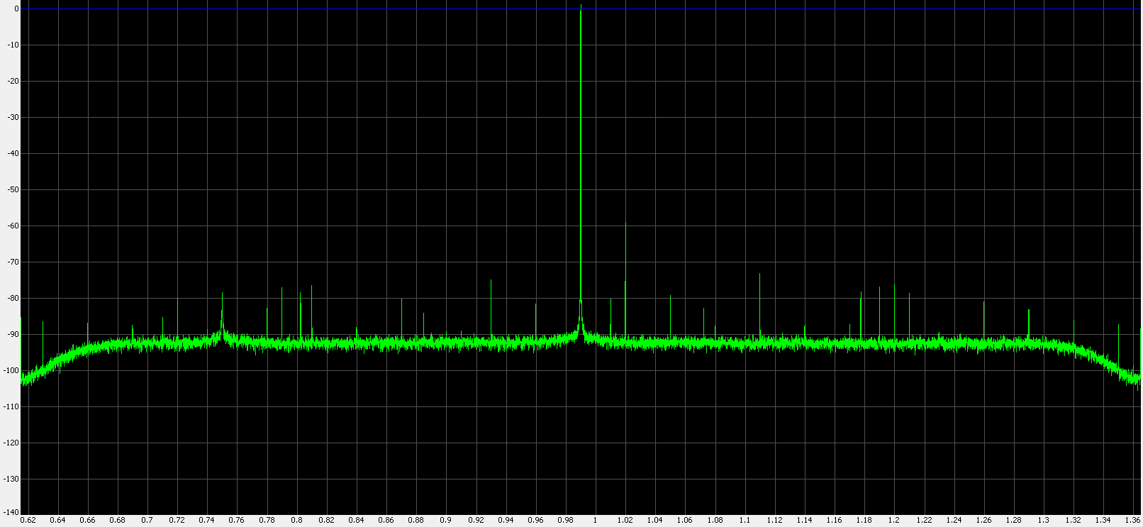

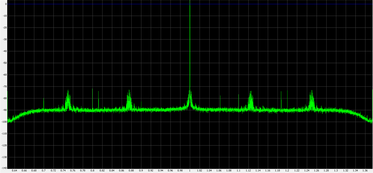

在 DDC 模式下运行时、第二个 ADC 的通道 A 会出现噪声杂散。 我从下面的通道 A 获得了 FFT 频谱的屏幕截图。 此测试的配置为:
990MHz DDC 中心频率
3GHz ADC 采样时钟
抽取率为4、因此输出采样率为750MSPS
990MHz 下的测试音

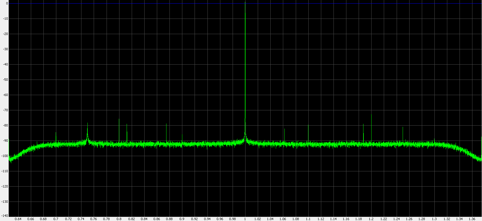

为了确定问题是否与 ADC 的模拟输入有关、我将通道 B 的 DDC 配置为与上面的通道 A 相同的配置、然后启用 DDC 多路复用器、以便通道 B DDC 在通道 A 数据上运行。 然后、我从通道 B 捕获了数据。下面我有一个来自通道 B 的 FFT 频谱截屏:
可以看出、当我在通道 B 中使用 DDC 来处理来自通道 A 的数据时、不再存在噪声杂散
为了进一步验证这一事实、我将 ADC32RF45配置为旁路模式(旁路 DDC)。 在此模式下、我将从 ADC32RF45捕获原始 ADC 样本。 通道 A 和通道 B 均正常运行、并且不包含第一个屏幕捕获中可见的杂散。 这证实了以下情况:
-问题与通道 A ADC 输入电路无关
-问题与通道 A ADC 交错和偏移校正无关
-问题与通道 A JESD204B 接口无关
从该测试中可以看出、正常 FFT 频谱与噪声 FFT 频谱之间的唯一区别是 ADC32RF45内的通道 A DDC 电路。

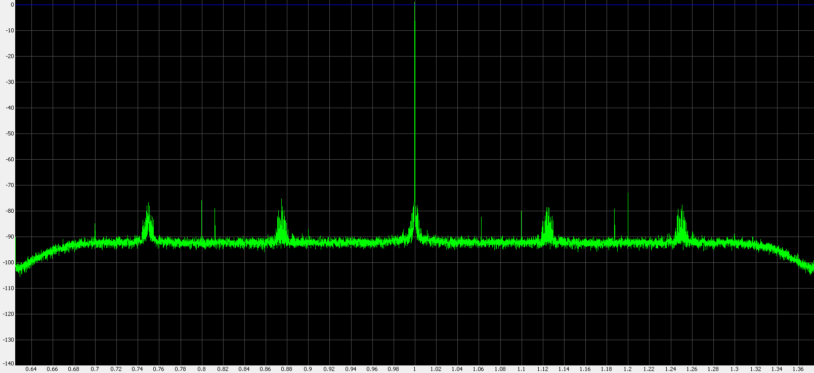

1) 1)我在1000MHz DDC 中心频率下重复上述测试。 以下 FFT 频谱的屏幕截图是通道 A DDC 工作时的情况:
1000MHz DDC 中心频率
3GHz ADC 采样时钟
1000MHz 时的测试音
通过再次启用 DDC 多路复用器、我使用通道 B DDC 处理相同的数据、这是 FFT 频谱的屏幕截图:
您可以再次看到、仅仅通过使用通道 B DDC 电路、噪声杂散就消失了。 还可以看到杂散的位置根据 DDC 中心频率而变化。

    a)在启用 DDC 多路复用器的测试中、通过通道 B 的 DDC 路由的通道 A 的输出没有意外的杂散。 您能否确认、此时(同时)通道 A 的 DDC 输出存在杂散?

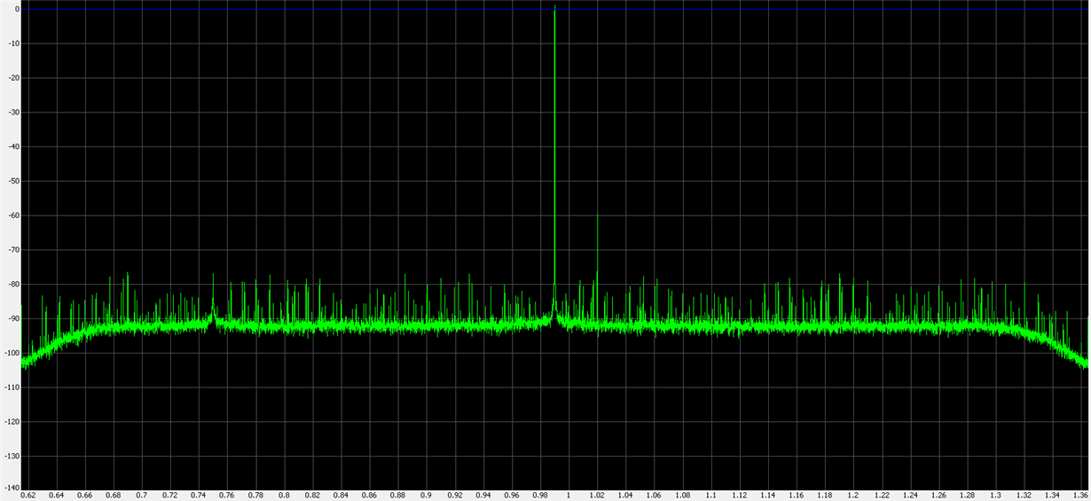

    b)您提到没有输入信号时没有杂散。 您能否从非常小的值(在没有杂散的情况下)增加信号的输入电平、并检查杂散是否出现在特定的 dBFS 电平? 当输入电平超出该值时、它们是否会变得更糟?
    Vijay
    你好 Vijay
    感谢您的快速响应。
    a)我使用 DDC 多路复用器重复此测试、并同时(同时)查看从通道 A 和通道 B 捕获的数据。 我可以确认通道 A 的 DDC 输出具有杂散、通道 B 的 DDC 输出没有具有完全相同输入数据的杂散。

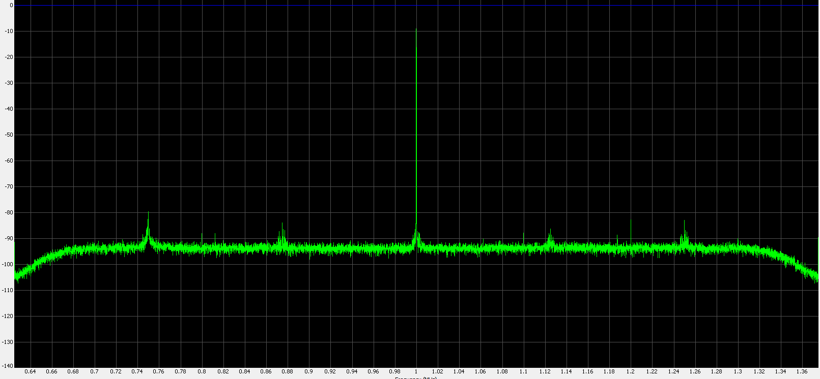

    b)我从非常低的输入电平开始、并增加、直到我能够看到杂散。 这大约为-30dBFS。 下面是屏幕截图:

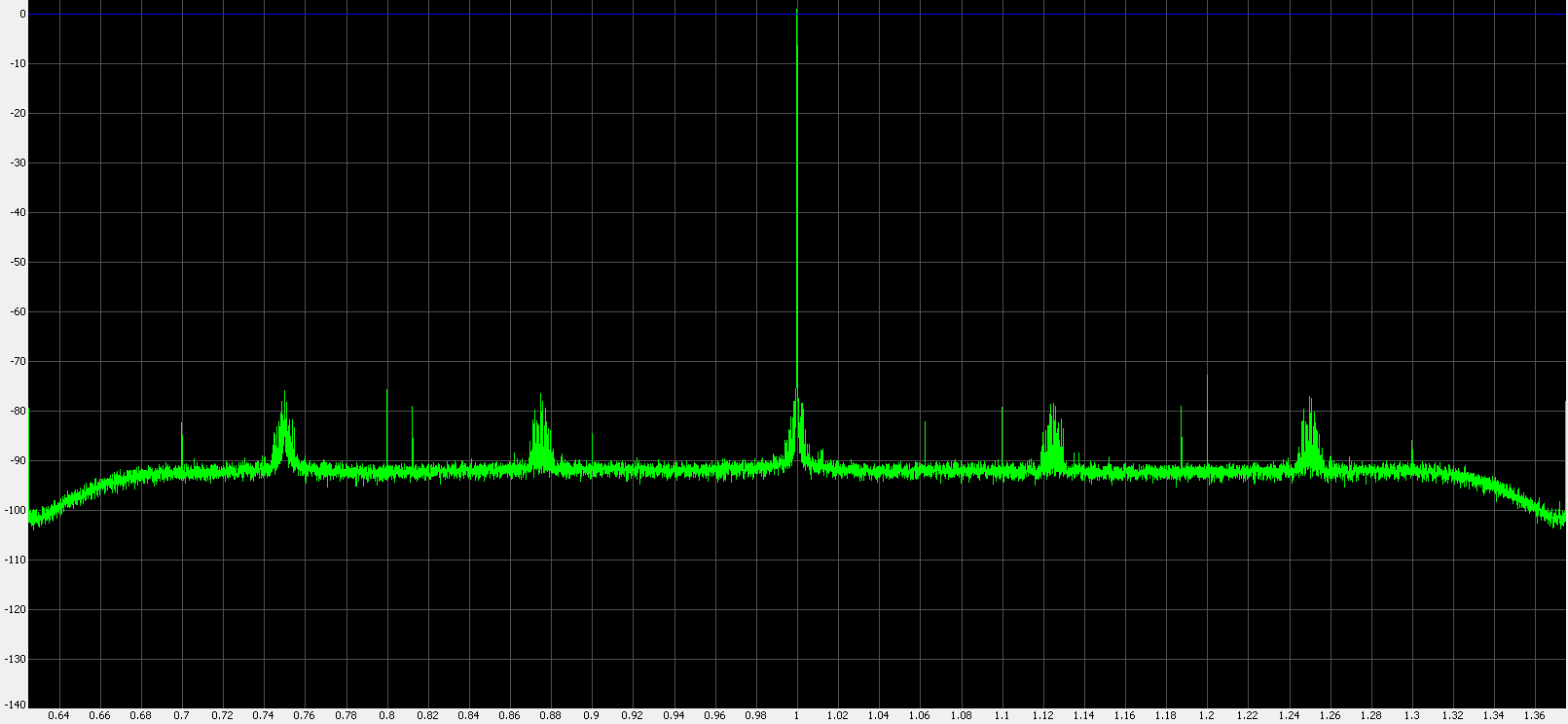

    下面是-20dBFS 输入电平的屏幕截图:

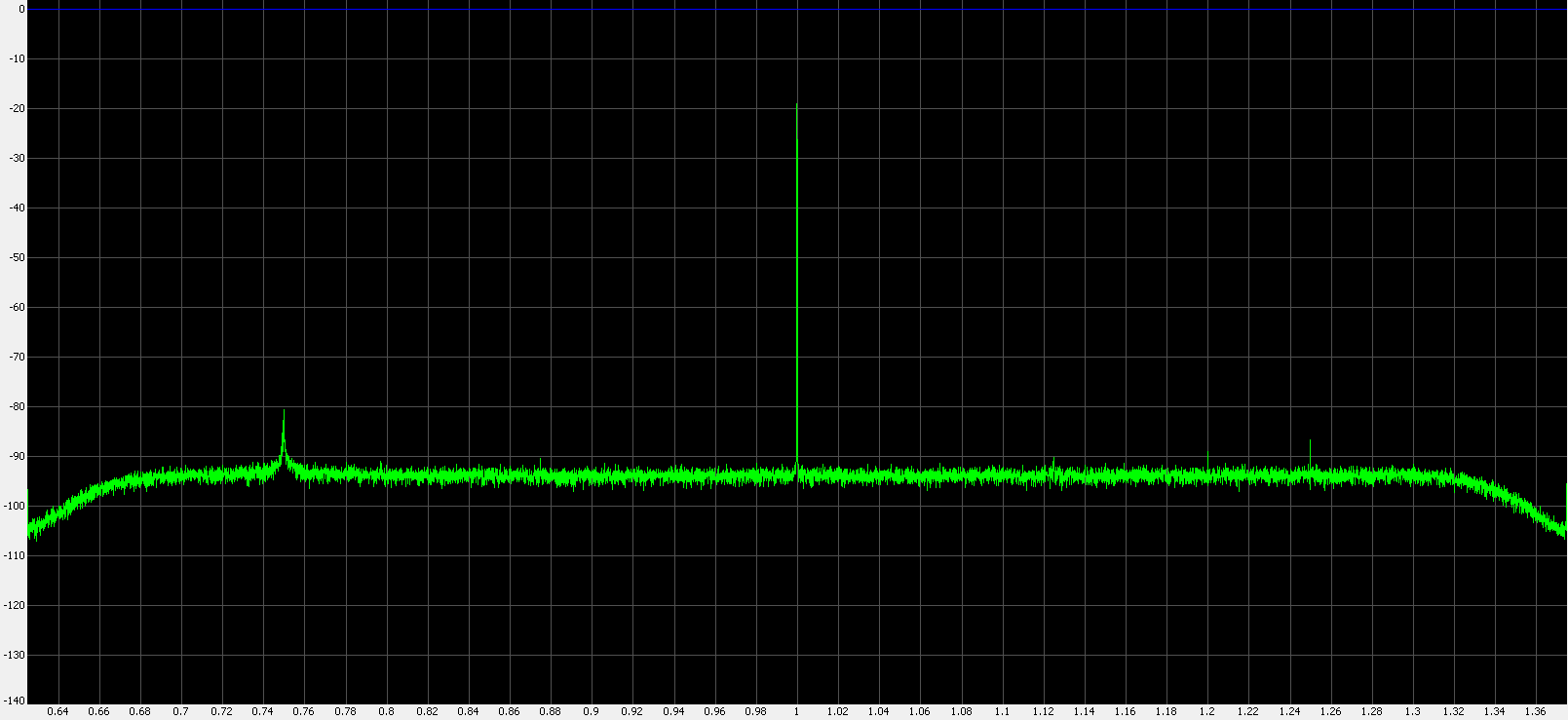

    以下是-10dBFS 输入电平的屏幕截图:

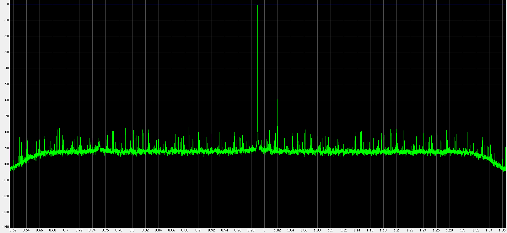

    下面是-5dBFS 输入电平的屏幕截图:
    从这个测试中可以看出、杂散电平随着 输入信号电平的增加而以相当线性的方式增加。
