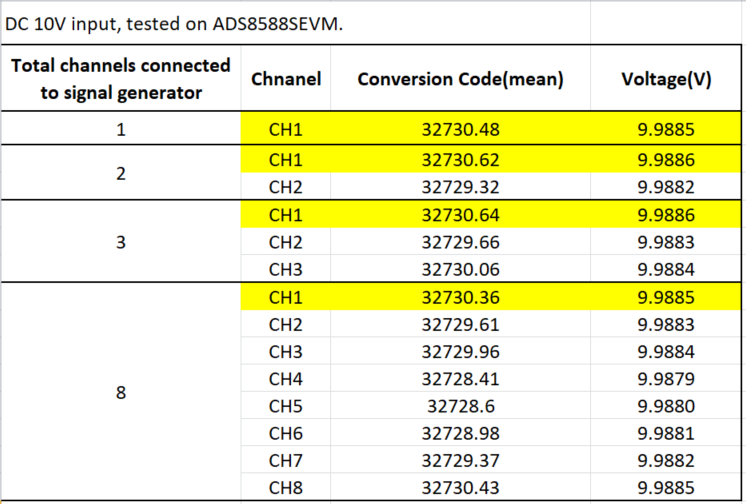

在使用 ADS8588H 同时采集通道时、我发现了一个问题。
 当单独为 ADC 的2个通道提供输入且其他通道接地时、对于通道1和通道2上的10V 输入、获得的输出是精确的(9.978V)。但当为3个通道提供输入时
+10V、获得的输出仅为9.89V。 当所有通道都得到+10V 的电压时、从每个通道读取的输出电压仅为+9.75V。 为什么会发生这种情况?如何处理?
    您好 Arya、
    您能告诉我以下信息吗?
    1.您是否将所有通道输入连接在一起并使用一个信号源?
    2.您用于测试的信号源是什么类型?
    3.原始数据和原理图将对检查非常有帮助。

    感谢您确认查询。 是的、我将所有输入连接在一起并从单个源提供。我使用了精密源。

    您好 Arya、
    您描述的压降现象不应发生、我进行了测试、下面的测试结果显示了来自 ADC 的非常稳定的转换代码/电压、转换通道更少或更多。 查看相同通道1 (CH1)的黄色数据。
    滤波器无关紧要、因为测得的信号为直流信号。ADS8588H 还具有一个集成模拟前端(AFE)、其中每个通道上都包含 PGA 和 ADC 驱动器。 基于有限信息的可能原因:  信号源或连接、或接地分离不当。
