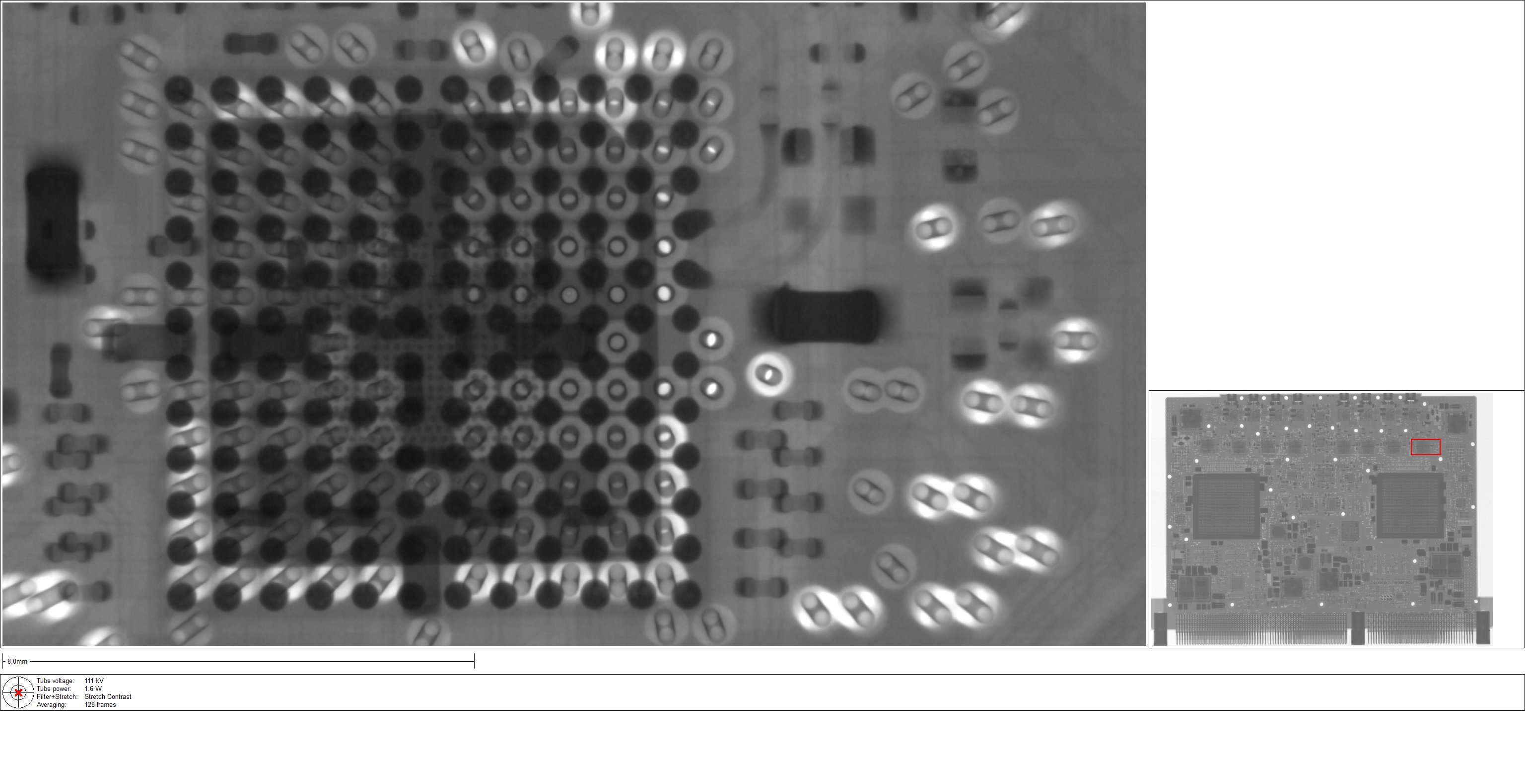

    如果此问题仅存在于单个电路板上、我将确认器件已正确焊接、焊球之间没有开路或桥接/短路。 您能否发送两个电路板来获取工作设备和非工作设备的相同 ADC 位置的 X 射线?
    我还会检查电源电压是否处于该 ADC 的适当电平。
    Jim B
    您好、Jim、
    我们完成了 X 射线、一切看起来都很好。 请找到所附的 X 射线影像以供参考。
    这似乎是内部 ADC 偏移的问题。 在手动调整偏移寄存器时、Fs/2分量降至-60dBFS。 现在、FS/4和 FS/2-Fin 分量在-45dBFs 时仍然很明显。 我们正在尝试调整 ADC 计时寄存器。
    在项目中使用的总共40个 ADC 中、有3个 ADC 存在相同的问题。 默认出厂调整设置(偏移/ ADC 时序)似乎存在问题。  请告诉我们原因。
    在其中一个 ADC 中、对于0dBm 输入、捕获的模拟输入为-45dBFS。 请建议如何进一步处理此问题。
    Ayesha

    我还将仔细检查 BAL-0009SMG 组件的输入和输出端子连接。 我已经看到焊接问题会导致这些连接处出现开路、这可能导致其中一个电路板中出现低信号电平。  我认为边界连接也可能导致输入信号平衡问题、从而导致 HD2性能下降。
    如果您使用的 ADC12DJ3200器件时钟频率为2.1GHz、则交错时序的出厂调整设置可能无法提供最佳性能。 这将导致 FS/2-Fin 杂散电平增加。 您可以重新调整修整设置以提高此杂散水平。
    JMODE1的时序重新调整过程如下: 当使用单输入时、前景校准模式可调整寄存器0x0080处的 TADJ_A_FG90设置、以减少时序不匹配并降低 FS/2-Fin 杂散电平。 读取该寄存器中当前编程的值、并略微增大或减小该值、以找到 FS/2-Fin 杂散电平最小化的点。 该值很可能只需更改10-20个步骤即可改善情况。
