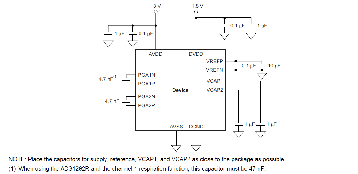

大家好、
  我现在使用的是 ADS1292R。 我注意到 IN1应用作呼吸信号输入、IN2仍然可以检测到 ECG。
  我想在采集 ECG 时使用 RLD。在数据表中、我找到了一个示例、说明 RLD 信号可以从通道1生成并路由到通道2的 N 侧。
  因此、我想确保 IN1在采集 ECG 时是否仍可用作 RLD 信号源、即使 IN1应用于呼吸?
非常感谢、
Yuhang。

    尊敬的 Alex:
    在数据表中、它说如果使用呼吸和通道1、PGA1的电容器应为47nF:
    但在 《多参数生物信号监视器设计指南》中、您使用的 PGA1电容器为4.7nF:
    那么、我想问我应该将哪个值设置到 PGA1的电容器?
    谢谢。
    您好 Yuhang、
    您在应用中使用了多少个电极?
    您无法通过 IN1N 输出 RLD 信号、因为您的原理图中 IN1N 上的信号路径是交流耦合的。 RLD 信号需要一个直流耦合信号路径来设置人体上的共模电压。
    听起来好像您正在尝试一次测量一个通道(呼吸或 ECG)并将 RLDOUT 信号路由到另一个通道上的引脚。 在正常工作条件下、RLD 输出通常不会连接到 INxP 或 INxN 引脚。  相反、RLD 输出通常连接到单独的专用电极。 通道1和通道2用于 同时测量呼吸和 ECG。 通道2的输出(即 ECG 通道)可用于感应共模信号并将其馈入 RLD 放大器的反相输入以消除共模噪声。
