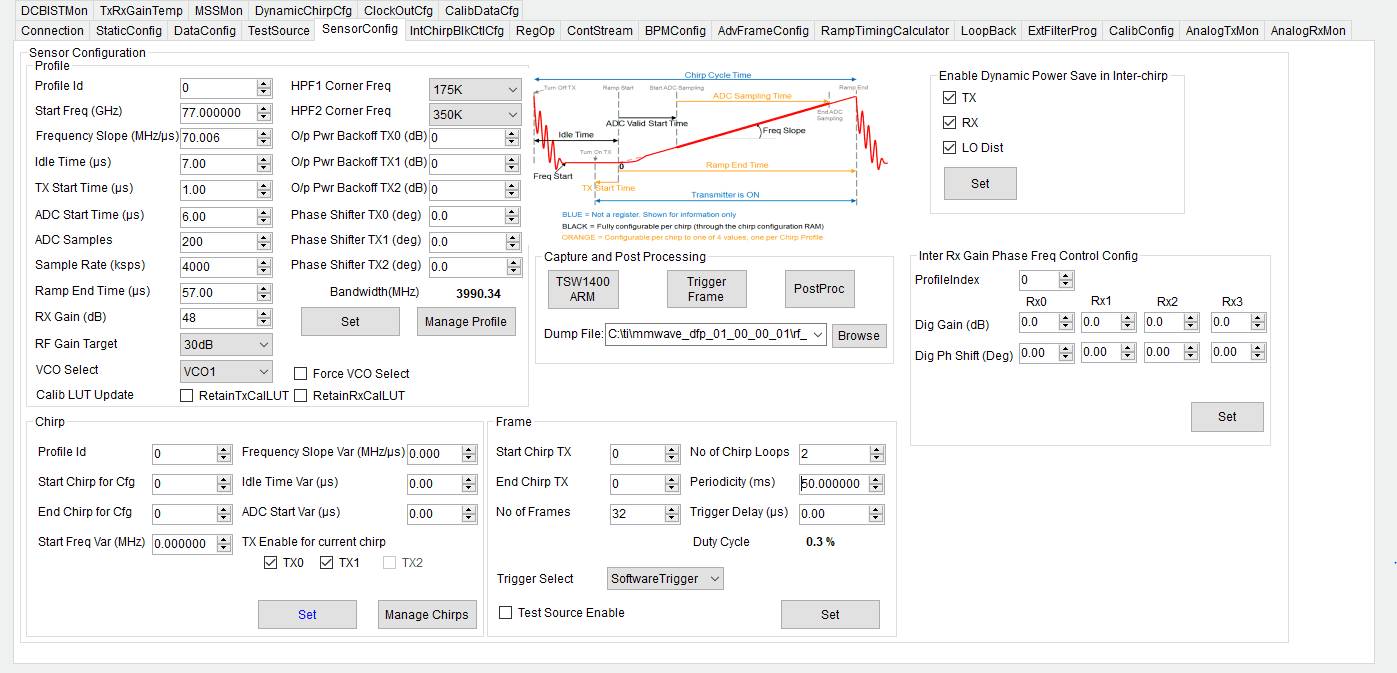

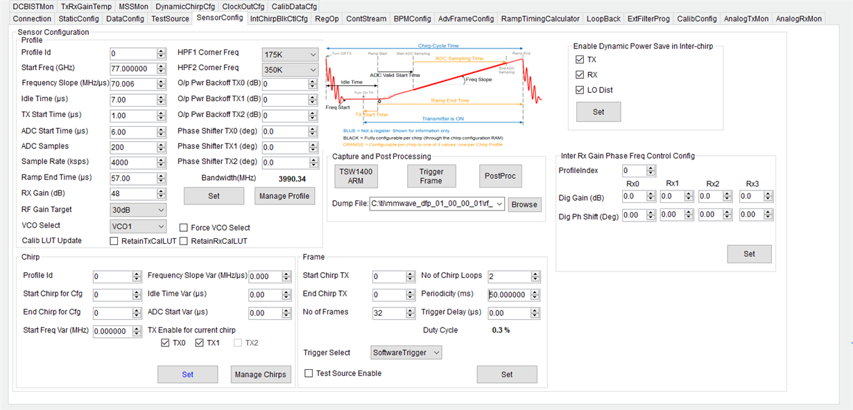

我是一名学生、使用 TSW1400EVM 从 IWR1443雷达中提取原始数据、以便进行进一步的信号处理。 存在一些问题。
首先、我应用了本文档中第9.1节第15页的代码: 毫米波雷达器件 ADC 原始数据采集(修订版 B) 、并得到一个包含4行的矩阵。  我完全可以使用 FFT 方法来处理一行矩阵并绘制范围单元、 但我不知道如何处理这一4行矩阵。 换句话说、我想知道为什么它使用2个 Tx 和4个 Rx 天线来传输信号、而不是使用单个 TX-RX 天线对。  我不知道这样做的物理意义。  请您提供任何相关的经验或建议吗?
    Vick、
    您能否布置线性调频脉冲配置?
    Alex

    Vick、
    请查看第18页的第9.3节"TSW1400与 xWR12xx 和 xWR14xx MATLAB 示例"、这与 TWS1400有关。
    如果您没有机会观看我们的培训视频系列、我强烈推荐 您观看、链接
    此外、请查看位于"C:/ti/mmwave_sdk_02_01_00_04/packages/ti/demo/xwr14xx/mmw/docs/doxygen/html/index.html "的 doxygen、这应该会有所帮助。 此文件位于 mmWave Studio SDK 链接中。
    希望这对您有所帮助。
