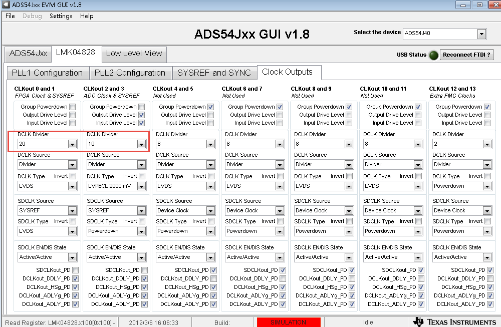

我们根据 ADS54j66EVM 制造电路板、并使用 TSW14J56对其进行测试。
我们使用 ADS54JXX EVM 将 ADS54j66配置为模式8。
我们发现、当我们将 DCLK (到 ADC)设置为300MHz(我们更改了输出为125MHz 的 VCXO)时、JESD204B 链路将丢失。
但是、当 DCLK 分频器分别设置为12和6或24和12时、JESD204B 链路工作正常。
我们对发生这种情况的原因感到困惑。
你有什么想法吗?
    用户、
    在这三种情况下、FPGA 需要什么参考时钟? LMK 是否正确提供了该时钟? SYSREF 信号也是如此。 在上面的 GUI 视图中、我注意到 ADC 的 SYSREF (SDCLK)已断电。 这是为什么?  您使用的是什么 FPGA?  LMK 使用的 VCXO 频率是多少、或者您使用的是外部时钟?
    当链路断开时、FPGA 会报告什么错误?
    Jim
    您好,Jim
    问题已解决。 板上的一个电容器焊接不好。
