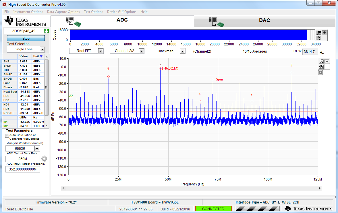

    ADC 的输入太大、器件将饱和。 称为"基金"的参数。 GUI 左侧显示了基波功率。 这是您的输入音调、该值需要为-1.0dBFS 或更低。 以上读数为0.945。 我建议您降低输入振幅、直到该值为-1.0dBFS 或更低。

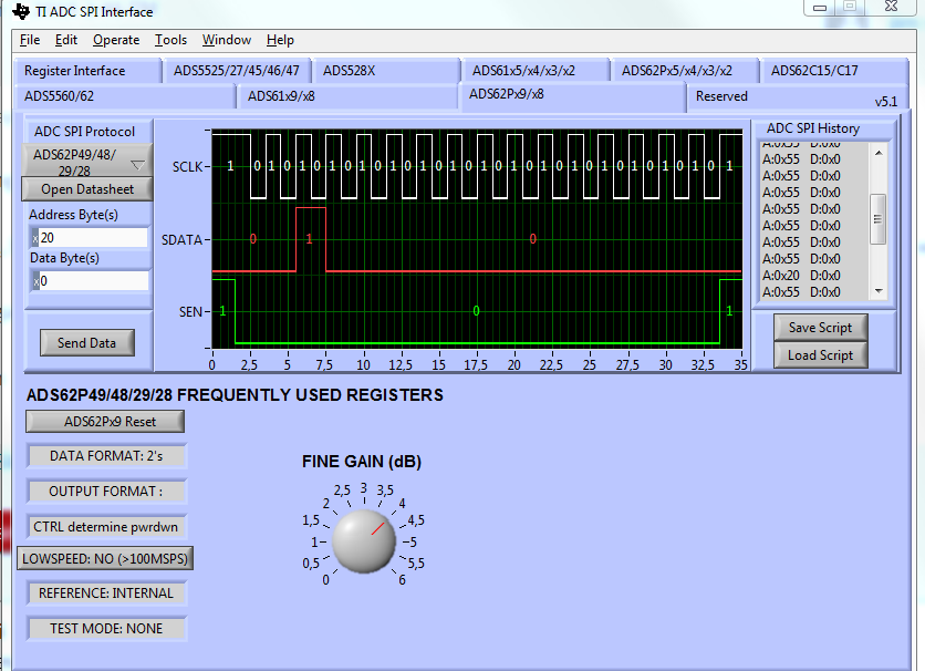

    另外、请确保通过 将 寄存器0x20的位 D2设置为"0"来禁用低速模式。

    您好、Jim、
    您是指 TSW1400寄存器0x20的 D2。

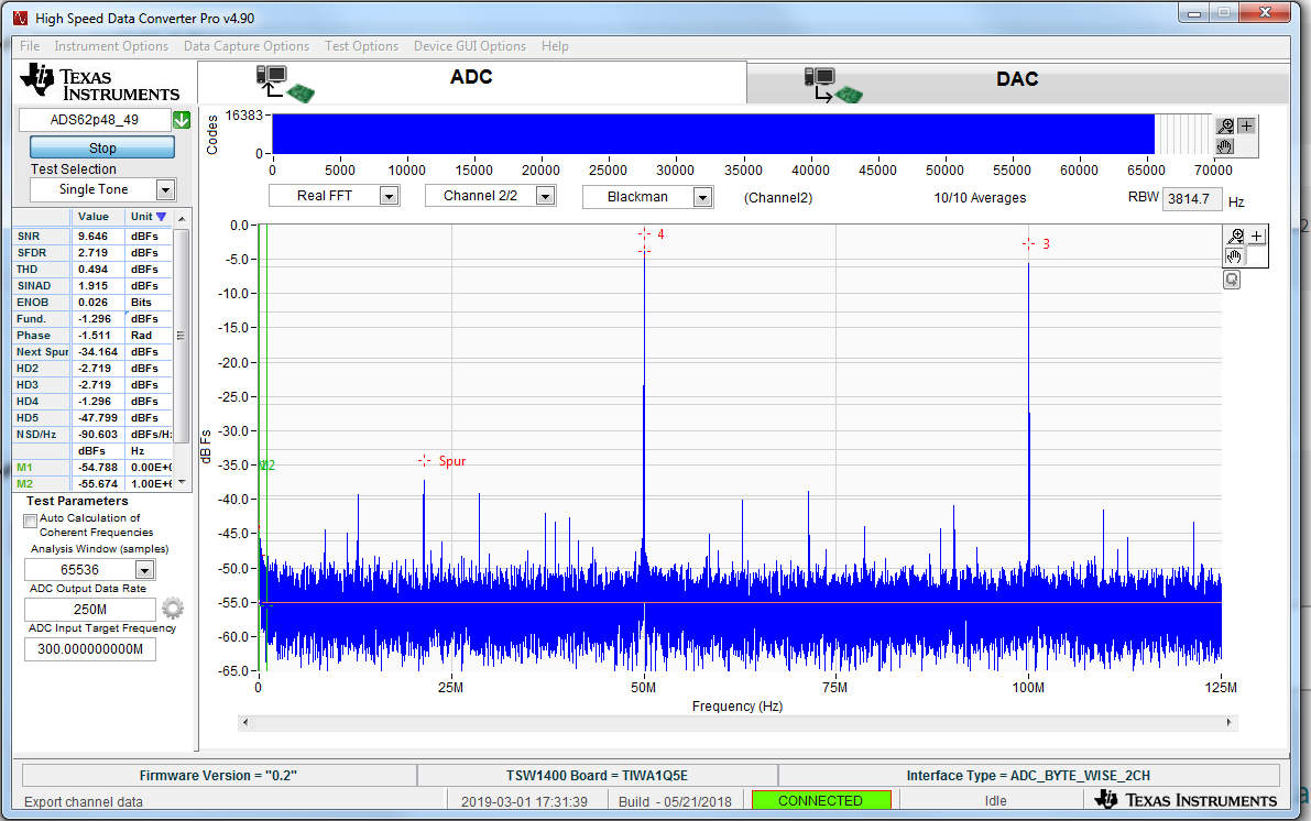

    不确定您说的是什么。 您能否发送基频为-1dBFs 的 HSDC Pro 捕获的屏幕截图?
    当然。 我认为输入振幅现在可以了。

    关于 TSW1400捕获的信号、我有一件事要问。 我有300MHz 的输入信号、然后它会像在连接中那样经过带通滤波器(几 MHz 带宽)。
    采样频率为250MHz、但我无法解释为什么我在 HSDC PRO 上获得100MHz 信号。 其振幅非常大。
    ADC 的任何解释或任何错误。
    谢谢你
    L.
    L、
    这是基波的第二和第三谐波(600MHz、900MHz)。  我猜您 的300MHz 信号需要更好的带宽滤波器。 随附的是我们通常从 TTE 使用的300MHz BPF 视图。 使用该值时、100m 处的信号下降约75dBFs。 您可能还需要更改频率、使其略高于或低于300MHz、这样 HD2和 HD3在100MHz 时不会相互排在前面。 这样做会将该杂散降低到-80dBFs 以下。

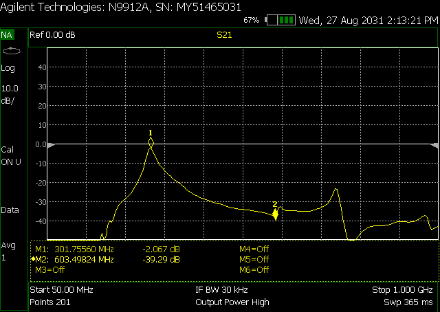

    您好、Jim、
    我正在使用具有类似性能的新 BPF。 但是、谐波仍然很高。
    ADS62P49是否存在任何问题、它可提供数据表中提供的卓越性能?
    如果 ADS62P49没有出现问题、外部时钟是否有任何原因???
    我已附加了 BPF 频率响应和352MHz (250MHz FS)下 HSDC PRO 的捕捉。
    谢谢。
    PS:我正在使用 LVDS 输出、我想使用 LVDS 或 CMOS 输出有任何问题吗?
    长、
    如前所述、您必须将基波功率保持在-1dBFs 以下、否则您将开始使 ADC 饱和。 以上是1.96dBFs 的基频。 您需要至少将其从3dB 中恢复。 一旦您将所有这些都控制在控制之下、我建议您使用数据表中显示的输入频率、并将您的结果与数据表进行比较。 您至少应该能够获得数据表中显示的典型值。 如果不是、那么 产生这种情况的一个原因是时钟源噪声很大。 如果是这种情况、请查找具有更好相位噪声性能的源、并可能对时钟输入使用滤波器。 其他问题可能是模拟输入源和/或电源有噪声。 我猜您的主要问题是输入功率太高。
