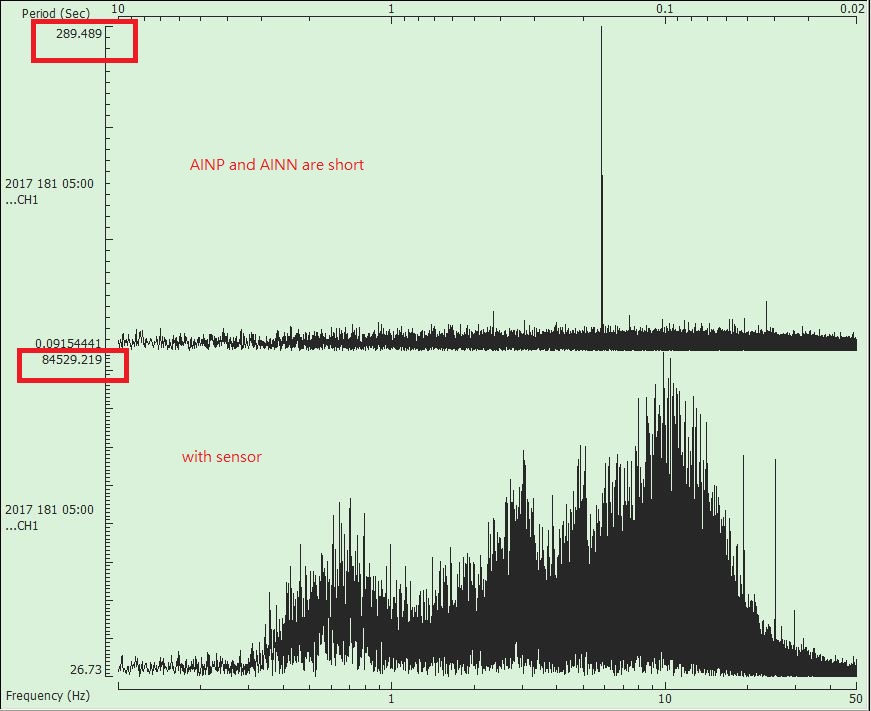

我使用 ADS1281EVM-PDK。
下图是一个测试。(500SPS)
上部是 AINP 和 AINN 之间的快捷方式。
下部连接传感器。
 传感器读数的比例比其他的要大、我看不到峰值。
但上图中存在一些峰值。(我想知道它是什么)
峰值在 通道中具有可重现性。
我们在不同的环境(在实验室和建筑物外部)中进行测试。
例如、不同通道之间的峰值不同。 (通道1中可能为10Hz 和12Hz、通道2中可能为7Hz、9Hz、15Hz)
但在许多测试中、始终保持相同的频率(通道1中为10Hz 和12Hz、通道2中为7Hz、9Hz、15Hz)。
那么、这些峰值是多少?
产生的电流?
    您好、Yu - Hung、
    这些信号可能是 ADS1282调制器空闲音调、对于接近0V 的输入、这些音调可能会出现。 ADS1282数据表的第9.4节对这些进行了说明。
    CH1和 CH2之间的音调频率略有不同的原因是 CH1和 CH2偏移不同、并且输入信号和音调频率之间存在关系。 有一个应用电路(图65)显示了如何有意引入失调电压、从而将音调移到滤波器通带之外。
    我希望这对您有所帮助、
    Chris
