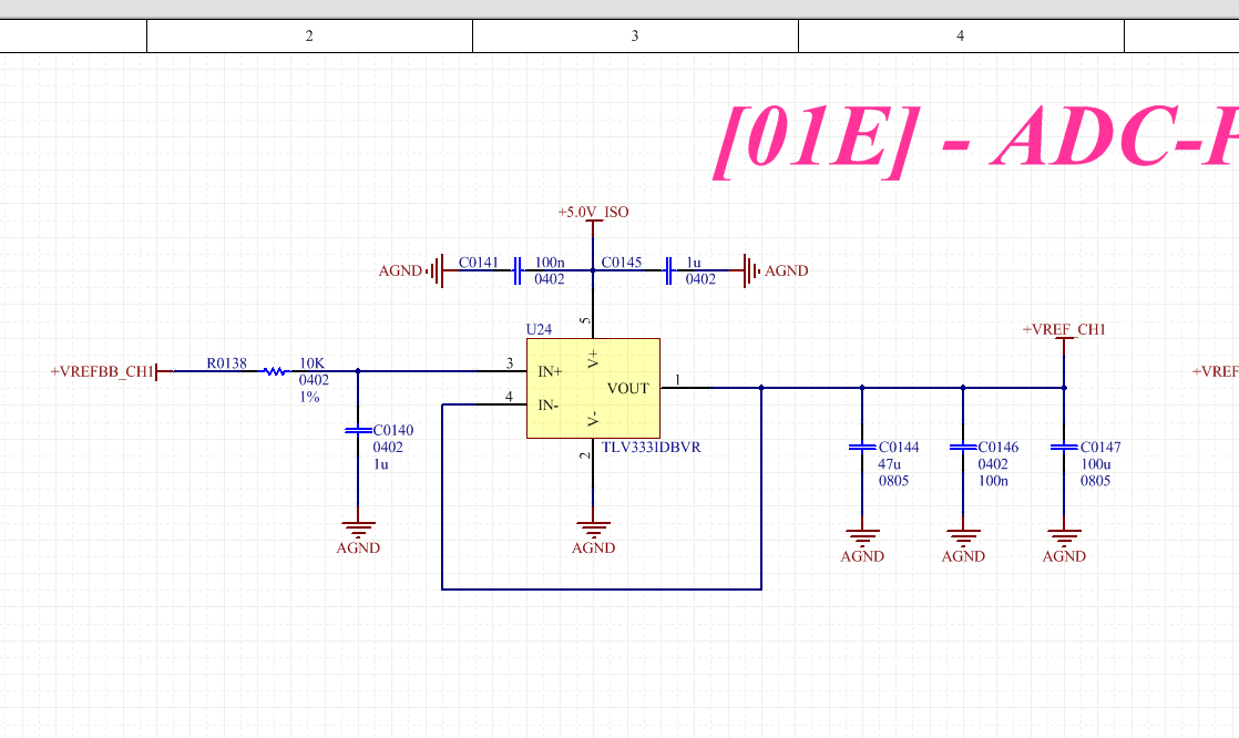

尊敬的所有人
e2e.ti.com/.../5305.Schematic-Prints.pdf
原理图随附、请参阅
我删除了 THS4551 (全差分配置)
现在、我需要继续执行伪差分配置
U18输出以1.25V VCOM (0.5VRef)为中心、VREF 为2.50V
我应该将 ADC_IN_N 连接到 AGND 还是连接到 VCOM?
我应该将 AINCOM 连接到 AGND 还是 VCOM?
PD:Vref 在另一个原理图表中进行缓冲
    ADS1255输出二进制补码
    因此、最好将 IN_n 连接到 Vref/2 (VCOM)、而不是接地、这样我就可以避免噪声接地
    Vref/2 (VCOM)利用5V LDOpsrr + ref5025psr+tlv333 (U17) PSRR
    因此 IN_N 的噪声要小得多
    对吧?
    原理图保持如下(原理图打印2)
    无源 RC 15kHz 的最佳值是多少、以实现全精度、Clk 8MHz、以30.kHz 采样
    e2e.ti.com/.../Schematic-Prints2.pdf
    Ignacio、
    正如我在前一篇文章中提到的、我会将负输入连接到1.25V 节点。 它允许您将器件置于增益模式、且测量时没有1.25V 直流失调电压。 但是、这确实有一些风险。 请注意、您的1.25V 电源有一些与之相关的误差。 如果分压器完美、误差将是 REF5025初始精度误差的一半。 其次、您的分压器由1%电阻器组成、这意味着分压器误差可能比预期值高出2%。 如果该误差很重要或无法校准、那么将负输入连接到该1.25V 可能不是一个好主意。 再说一次、我不知道您测量的是什么、因此我不知道这是否对您造成了问题。
    请注意、在大多数情况下、我们将接地视为干净的模拟节点、而不是有噪声的接地。 我们通常讨论单独布置模拟和数字接地、但最好将接地视为干净的节点。 然后布置电路板、使接地尽可能干净。 下面是有关接地平面讨论的链接。
    e2e.ti.com/.../1393
    对于 ADS1255的输入滤波、如果您使用的数据速率为30kSPS、我将使用大于30kHz、不小于30kHz 的滤波器带宽。 需要考虑两个因素。 如果您不使用缓冲器、串联电阻将与输入电流发生反应、从而导致误差。 在高 PGA 增益下、该输入电流更大。 通常、您需要将此电阻保持在较低的值。 其次、滤波电容器充当采样过程的电荷桶。 如果您使用了两个50Ω Ω 串联电阻以及一个22nF 电容器、则可能没问题。
