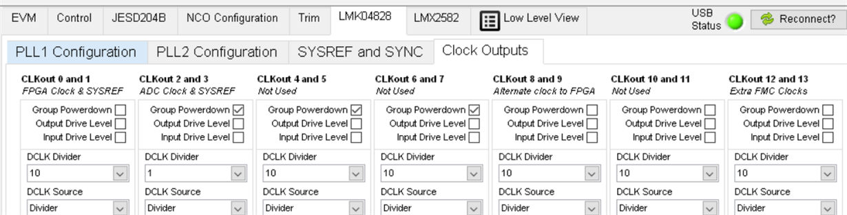

在 GUI 中、我选择 Fs = 2500MSPS 且具有 JMODE0。 我想将 CLKOUT0用于 REFCLK、将 clkout12用于 coreclk。 如何校正 setDCLK 分频器? 我认为 LMK04828的输入频率为3.2GHz、对吗?
    你好,Tomas

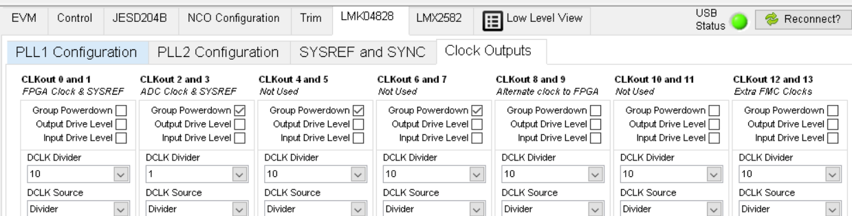

    当为 JMODE0配置时钟频率为2500MHz 时、发送到 FPGA 的2个时钟默认为250MHz。 LMK04828接收的输入时钟频率与发送到 ADC 的时钟频率相同、在本例中为2500MHz。
    要将其中一个 FPGA 时钟更改为500MHz、只需将相应的 DCLK 分频器从10 (十六进制)更改为5 (5十六进制)。
    CLKout1 DCLK 分频器用于 FPGA_JESD_CLK_A、该分频器会发送到 FMC 连接器引脚 D4和 D5。
    CLKout8 DCLK 分频器用于 FPGA_JESD_CLK_B、该分频器被发送到 FMC 连接器引脚 G6和 G7。
    要永久更改这些设置以适用于此采集板、您可以编辑 JMODE0的 LMK04828配置文件。 该文件位于文件夹位置"C:\Program Files (x86)\Texas Instruments\ADC12DJxx00 GUI\Configuration Files"中。
    该文件名为"LMK04828_JMODE0.cfg"。
    只需复制原始文件以进行备份、然后进行必要的编辑即可。
    CLKout1 DCLK 分频器位于寄存器0x100
    CLKout8 DCLK 分频器位于寄存器0x130上

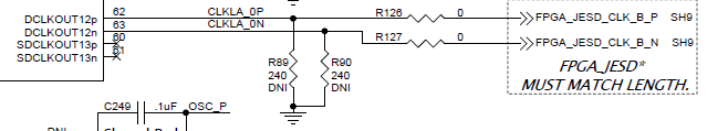

    "CLKout8 DCLK 分频器用于 FPGA_JESD_CLK_B、该分频器发送到 FMC 连接器引脚 G6和 G7。"
    但在原理图中、我看到 JESD_CLK_B 的 CLKOUT12 DCLK 分频器 ii、它是错误吗?
    你好,Tomas
    你是对的。 DCLKout12用于 FPGA_JESD_CLK_B 我为 DCLKout12提供的分频器值地址0x130h 是正确的。
    我刚才错误地提到了 DCLKout8。 该输出的分频器位于0x120h。
