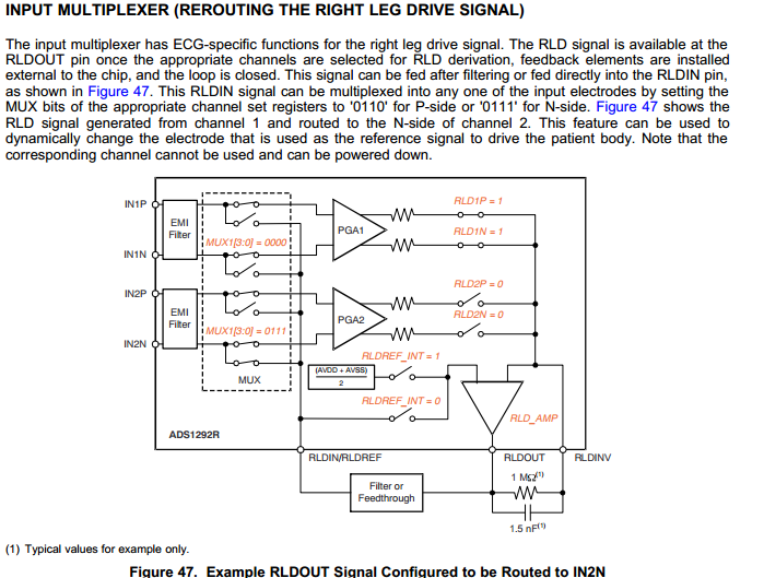

我对 ADS1292 RLD 配置有两个问题、如下所示。
1、如以下规格第45页所示、当 Bit3:0=0000时、这意味着 对应 CH1或 CH2、甚至 不使用 RLD 电极/电路。 对吗?
   因为我们设置了 Bit3:0=1111、得到的信号最差。 必须设置为0000并获得更好的信号。
如以下规格页50所示、当我们使用其中一个 CH1/2时、如何设置 RLD_SENS 寄存器?
   如图所示、它将 CH1视为 RLD 输出、并从 CH2收集 ECG 信号。 RLD 输入 仅为 CH2 IN2N 引脚的反馈。 需要同时向 CH2 IN2P 引脚提供反馈?
感谢您的大力支持。
    您好 Hugo、
    感谢您发帖。
    每个 PGA 输出都可以通过 RLD_SENS 寄存器中相应的位设置进行单独选择。 可以启用这些 PGA 输出的任意组合以导出共模。 有几个原因可以解释为什么 RLD_SENS[3:0]= 0000比1111更适合您。 首先、我将选择两个与初级电极相对应的 PGA 输出(即 LA 和 RA)。 您可以通过通道2测量 RLD 放大器输出并验证共模信号是否正确。 要测量 RLDOUT、请设置 MUX2[3:0]= 0010。
    图47显示 RLDOUT 信号仅路由到一个 PGA 输入引脚。 这用于驱动另一个电极上的 RLD 输出。 当 RLD 电极在运行期间断开连接时、可能需要执行此操作。 通道2上的 PGA 仍然连接到两个输入引脚、因此对于该配置、通道2输出上的数据将是[IN2P - RLDOUT] x 增益。

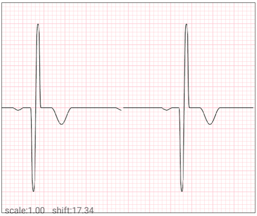

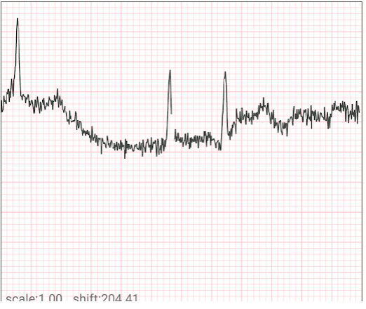

    我们知道、如果我们为您用于测量 ECG 的通道启用 RLD_SENS 位、RLD 放大器将感应该通道的输出并生成反相共模信号以驱动人体。 该反相共模信号以相同的 RLDREF 电压为中心、用于设置直流偏置、有助于消除人体上的共模噪声。
    但我们进行了一些测量、不确定哪些设计更好。
    我们已将 RLD_SENS 值设置为20和2F、并找到如下所示的一些结果。(MUX1[3:0]和 MUX2[3:0]= 0000)
    如果 RL_SENS 设置为20、我们通过三个电极(RA、LA、RLD)馈送了 CAL20000的标准 ECG 信号、我们得到了很好的结果。
    另一方面、我们尝试设置为2F、并在信号上发现一些纹波。 (环境相同)
     但很难找到真正的 ECG 有什么区别、它几乎是一样的。
    那么、在此设置中、 如果我们在器件中应用此设置、目的和优势是什么?

    尊敬的 Rex:
    听起来您只使用3个电极:两个用于测量(RA 和 LA)、一个用于偏置身体(RLD)。 因此、您只需要一个通道。 通道2的用途是什么? 如果您不使用通道2、则可以配置 MUX2[3:0]= 0001 ("输入短路")并关闭通道电源。
    由于您只有两个测量电极、因此您可能只需要将 RLD_SENS 设置为0x23。 使用0x2F 不会对结果产生太大的影响、但在我看来、无需两次感应相同的电极。
    您能否共享 ADS1292的原理图以及电极的输入连接?
    实际的 ECG 曲线图看起来非常不同。 如果 RLD_SENS = 0x20和0x2F 时情况看起来相同、则您的设计中可能存在其他信号质量问题。 电极的接触阻抗可能过高。
