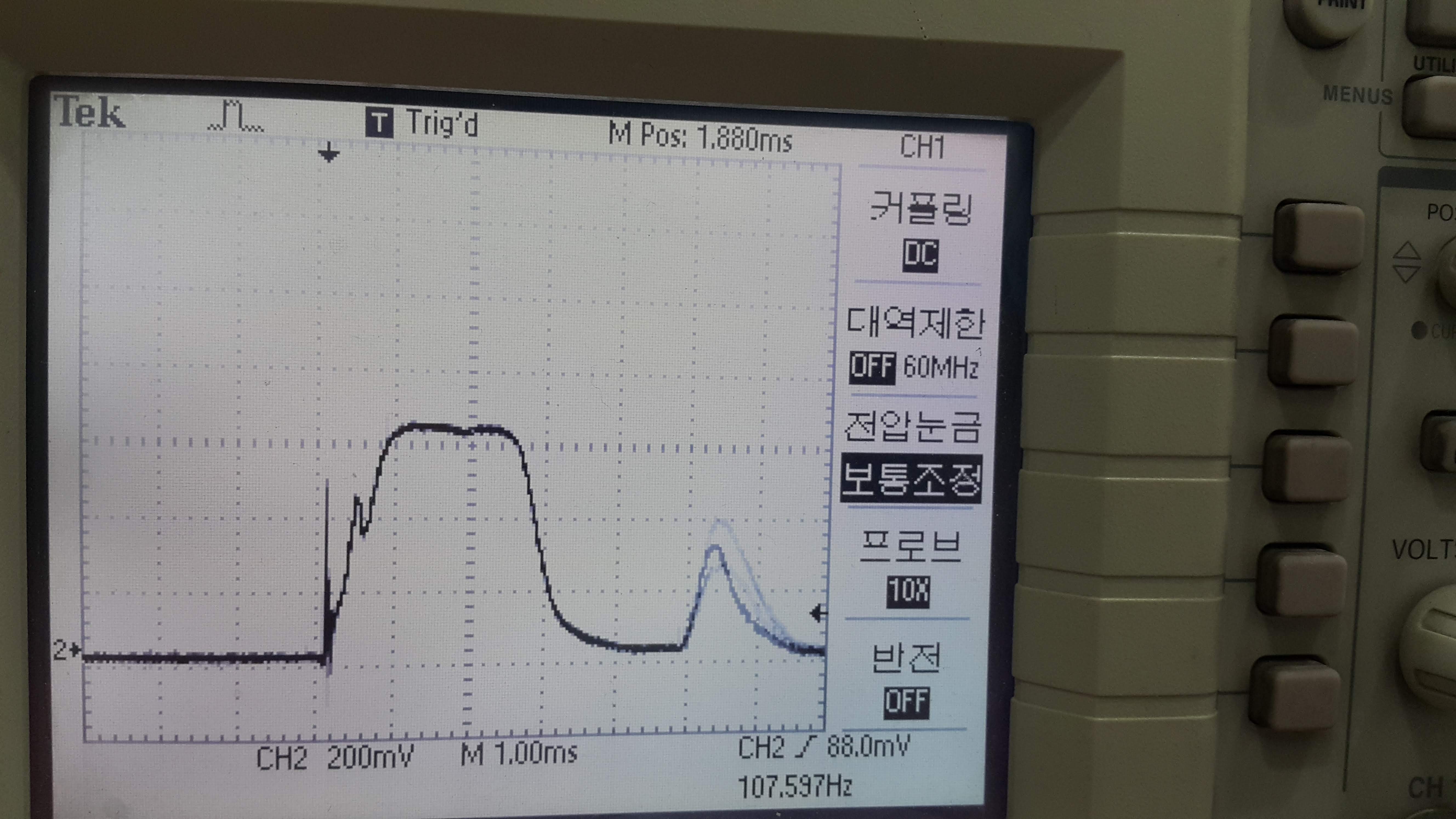

我有四个问题
1.我需要更多 GPIO、以便使用 RxD和 TxD 的引脚作为 GPIO
我可以使用这些吗?
2.我想知道最小值和最大值之间的范围之后是频率
例如:
 频率为58khz
最小值:17厘米
最大值:6米
请提供我希望包含40kHz 的信息
3.请推荐换能器频率以获得10cm 到3m 的范围
4、PGA450Q1EVM C20的调谐电容器是否正确?
如果我调整了 C20、我是否可以将第一个峰值的时间缩短3ms?
请参阅随附的文件以了解第一波
该波形为数据路径输出

    2.鉴于变量数量大(传感器 SPL、传感器灵敏度、FoV、最大驱动电压、匹配电路效率、 目标属性等)。 但是、假设您使用的换能器具有相同的属性、则可以应用以下关系:
    ↑频率:↑分辨率:↑更窄方向:↑衰减:↓距离
    因此、40kHz 传感器可能具有更长的最大范围、但衰减时间也会更长。 该范围的近似值可能为:
    最小值= 30cm、最大值= 7m
    3.要实现10cm~3m 的范围,应使用频率更高的传感器。 您可以使用70~80kHz 或180~240kHz 范围内的换能器进行实验。 请参阅 e2e.ti.com/.../620399上的传感器列表
    如果您发现其中一个有兴趣的换能器、请告诉我、我可能会告诉您它对您的应用有多有效。
    4、是的、C20是 PGA450Q1EVM 的传感器调谐电容器。 您可以尝试在0.1nF 至2nF 之间修改此电容值、还可以考虑添加一个阻尼电阻器、阻尼电阻器的值为1k-20kOhm、与传感器并联。 PGA460超声波模块硬件和软件优化应用手册( www.ti.com/.../slaa732 )对匹配电路进行了描述和描述。
