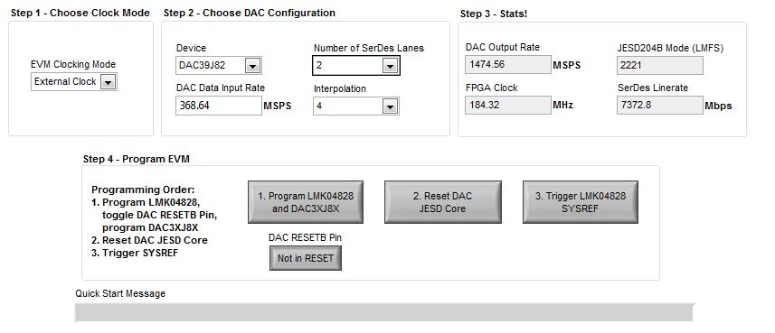

客户正在考虑开发 DAC37J84。
DAC37J84的 JESD204B 计算如下。
请查看我们的设置。
如果我们的设置错误、请建议正确的设置。
DAC37J84案例#1
实数输入
时钟输入:460.8Mhz
带宽:100Mhz
插值:x4
K=32
LMFS:2221
通道速率:9216Mbps
Sysref:14.4Mzh
DAC37J84案例#2
实数输入
时钟输入:368.64Mhz
带宽:100Mhz
插值:x4
K=32
LMFS:2221
通道速率:7372.8Mbps
Sysref:11.52Mzh
谢谢你。
    亨利
    是的、根据 DAC38J84软件简要检查设置、两种情况的说明都会检查出来。
    两个术语校正:时钟输入->我假设这是进入 DAC 的368.64MSPS 基带数据速率
    在这种情况下、SYSREF 应是本地多帧时钟。 (LMFS)。 SYSREF 可以是 LMFS 的整数分频时钟(即 SYSREF 比 LMFS 慢/2或慢/4)
    您还可以使用 DAC38J84软件来检查您的规格
    -Kang
    您好、Henry、
    这些设置是正确的、但是对于这个双通道模式、DAC37J82可能比 DAC37J84更好
