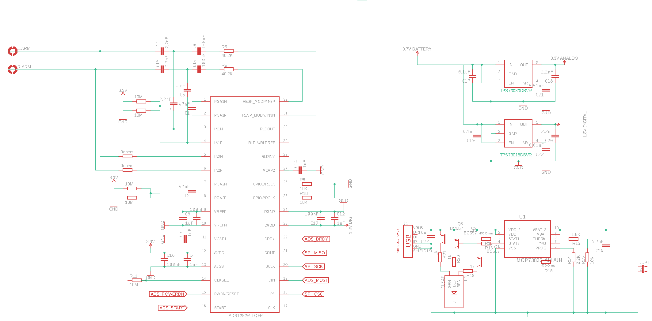

    这是我正在构建的架构。 因此它一直在更新
    您好、Armando、
    谢谢! 您能否发布显示3.3V 和1.8V 网络来源的原理图的其余部分?
    您使用什么来供电?
    由5V USB 供电、然后由两个稳压器调节电压。 首先是3.3V、其中会获得模拟电压。 第二稳压至1.8V、在这里获得数字电源。 我已经完成了鹰上的方案设计、我将更新该帖子

    Alexander 我已经更新了该方案、并且已经完成了验证 、似乎一切正常、sistem 的这一部分由 USB 充电器供电、uC 通过 PC USB 端口供电、因为它是 Launchpad

    您的原理图显示的是3.7V 电池、而不是5V USB。
    请提供所用稳压器的器件型号、并确认它们能够提供的电流。 USB 充电器。 然后、将其与器件、uC 以及消耗电流的所有其他元件消耗的电流交叉、以确保不会限制稳压器的电流。

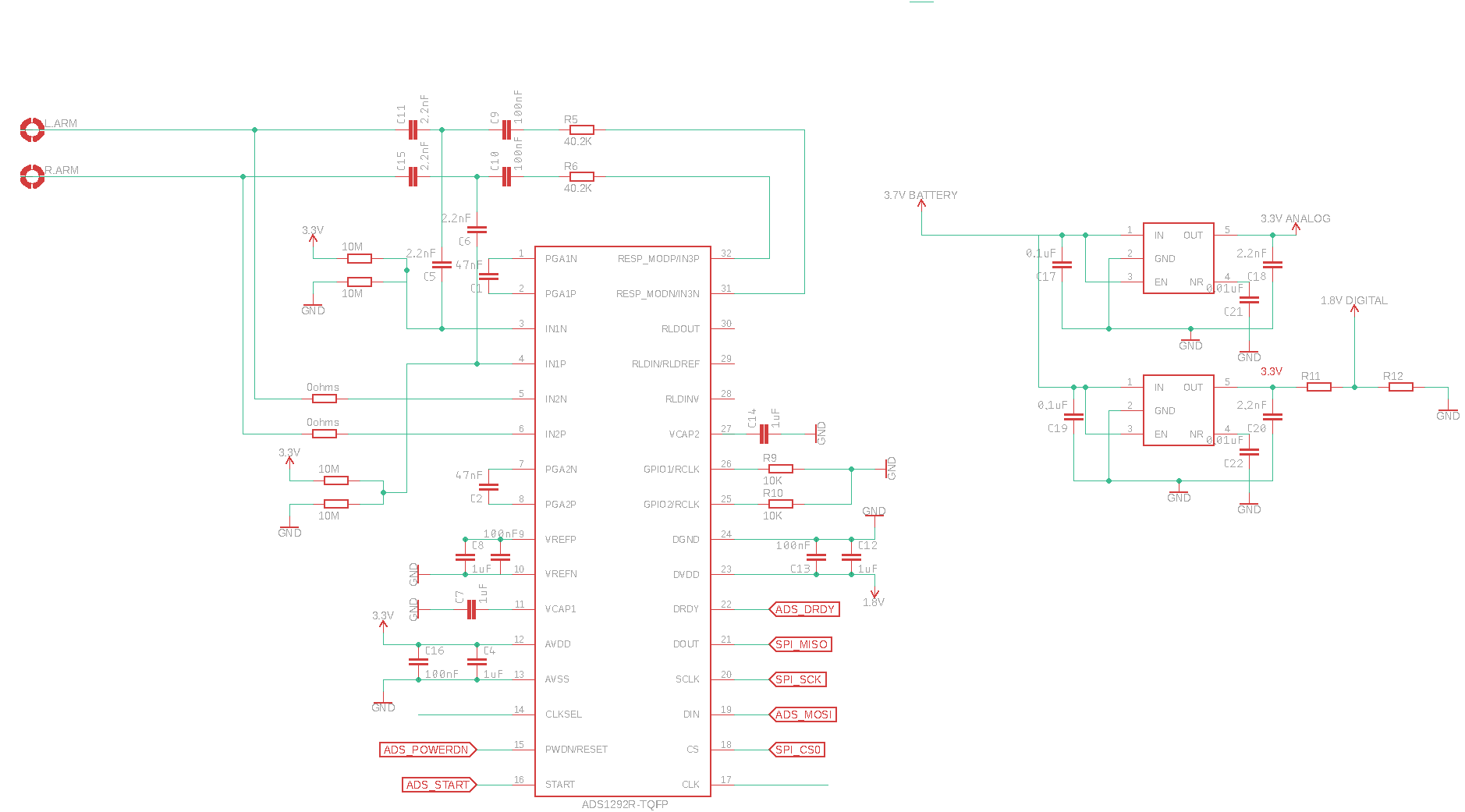

    我向您发送我的原理图。 我已经更改了1.8V 输出稳压器的电阻分压器。
    因此、在架构中、我展示了电路的实际安装方式、为了验证在连接 SPI 引脚时压降问题、我为电路提供了两个电源。
    -1rst 电源连接到 USB、由5V 充电器供电、可为所有充电器管理电池、稳压器和 ads1292R 供电。
    -第二个电源只为微控制器提供 USB PC 端口。
    因此、我无法理解我做了什么错误、需要测试我的代码、但使用该压降电压不足以执行测试、因为它不符合最低的模拟和数字电压

    注意:VREFN 上的100nF 电容器看起来没有连接。 不过、可能只是一个视觉错误。
