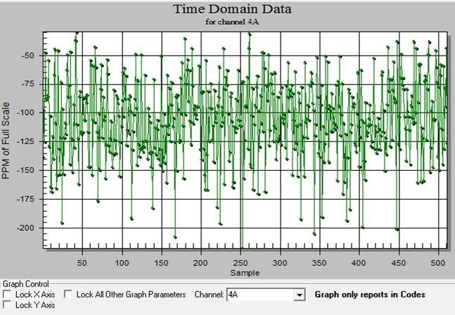

尊敬的专家:
我的客户对 DDC114感兴趣并确认 DDC11xEVM-PDK。
他希望在没有信号的情况下确认统计图。(输入连接到 GND)
请看下面的图表。
他认为噪音很大。
有问题吗?
是否有降噪的想法?
感谢您提前提供的出色帮助。

    您好、Shinichi、
    我正在与我的团队一起查看我的结果、我将 DDC114连接到我们的一台计算机、并将其中一个输入连接到 GND、我看到代码为~-400。 您的数据似乎是基于50-60Hz 信号、您能更详细地描述一下您的设置、如传感器、采样率和使用的范围。

    您好、Shinichi-San、
    只是跳进了... 客户可以做的几件事:
    • 他们能否确认是否在盒子中屏蔽 EVM? 输入对拾取任何环境噪声非常敏感
    • TE 图片不是很清楚(样本所在的位置)、我们不知道采样频率是多少、否则、您可以测量时域中的噪声频率... 否则、它们始终可以执行 FFT。
    • 要查看是否存在任何类型的混叠并三重检查噪声的频率是否正确、他们可以更改采样频率...
    我看不到有理由与另一个 EVM 进行比较、因为如果存在这种伪迹、我们显然不会发布器件。 我们需要了解驱动它的特殊条件是什么(断开输出是正确和正常的做法...)

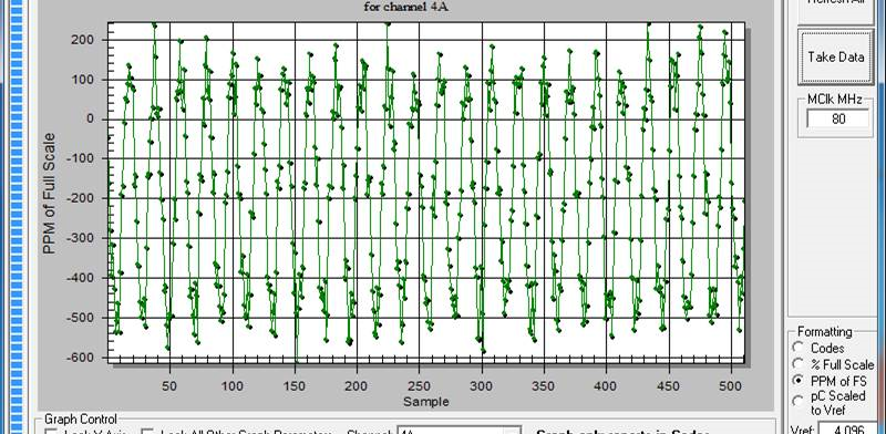

    Matt 和 Edu、您好!
    我的客户确认输入连接到 GND。
    如果您能提供建议、我非常感谢。
    像正弦波这样的波形已经消失。
    我认为这是由外部噪声引起的(可能来自交流电)。 正确吗?
    关于附加的波形、它不是在屏蔽盒(输入连接到 GND)中测量的、这是正常的波形吗?

    实际上、不建议将输入接地。 基本上、输入节点的电压值不为零(输入偏置电压)、因此、当它们短路时、电流将流动、而在实际情况下、理想情况下不应流动电流(它是一个电流测量器件)。 我不知道当您短接输入时应该期待什么。 因此、打开输入是正确的做法、但由于它是一个极低的输入阻抗节点、任何噪声都会在输入端产生电流、因此屏蔽盒有助于降低噪声。
    我非常确信客户看到的是交流噪声(可能是电力线)耦合。 它们可以从样本中提取频率、并仔细检查频率是否为50或60Hz。 屏蔽盒可以达到目的、这就是我们在实验中使用的方法... 这些器件旨在测量非常小的信号、因此...

    您好、Edu、
    客户将 EVM 放入 Cookie 的 CAN 中、并作为简单的屏蔽箱进行测量
    获得了以下结果。
    如果能提供建议,我将不胜感激。
    (1) Cookie 中的波形
    输入引脚断开。
    此数据是否合理?
    是否有改进的余地?
    (2)可以打开 Cookie
    输入引脚断开。
    (3)
    屏蔽盒中是否有 EVM 的实际数据?
    该数据可用、可以将其与最佳条件进行比较。
    感谢您的帮助。
    新一
    您好、Edu、
    客户获得了屏蔽 CAN 的波形。
    如果您能提供建议、我将不胜感激。
    (1)我将其放入糖果盒中、并作为简单的屏蔽盒进行测量
    获得了以下结果。
    (2)当案件被开启时,取得了以下结果。
    (1)和(2)输入均为开路
    还有改进的余地吗?

    您好、Shinichi、
    您可以看到干扰在它们关闭包装箱时消失。 剩下的应该是随机噪声。 客户使用的范围和采样率是多少? 它们/您可以对照第6页的 DS rms 数(使用屏蔽盒时)检查噪声的峰峰值。
