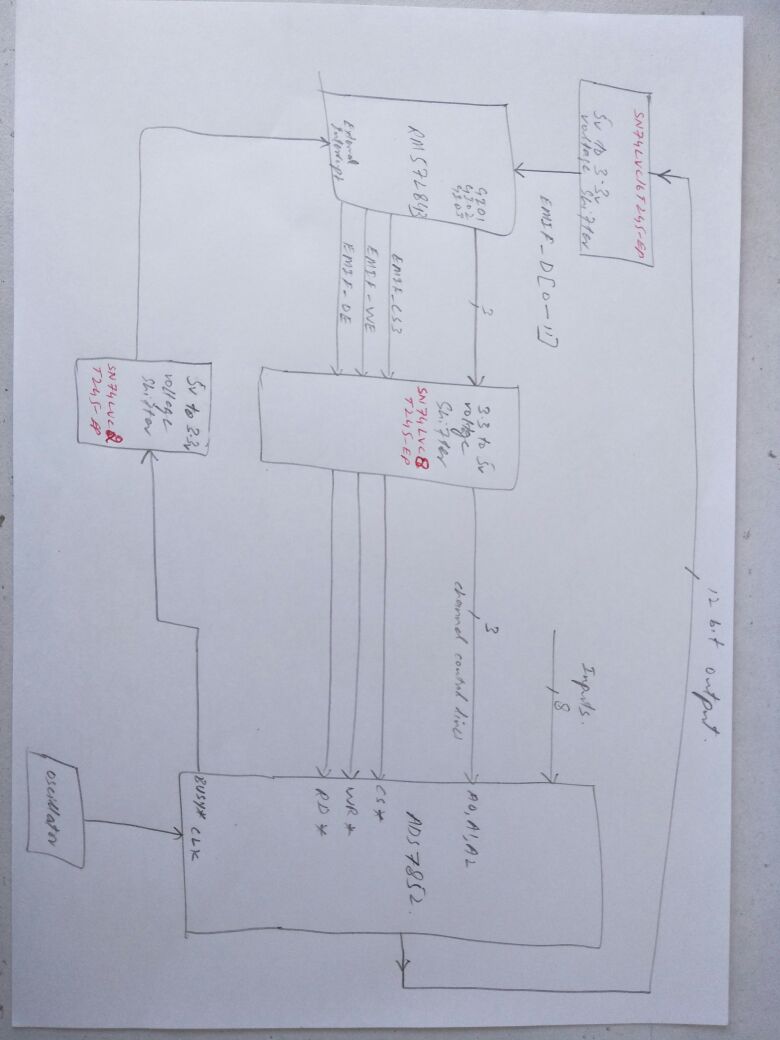

我必须将 ADS7852与 RM57L843的 EMIF 连接。 在 ADS7852的输出引脚上连接电压转换器(输入为5V 至3.3V、或者输入为3.3V)之后、我应该如何连接控制线?

    请看一下 ADS8342EVM、这基本上就是您连接 ADS7852的方式。 您可能需要使用地址总线来选择激活芯片选择、这是通过使用地址解码器芯片(我们使用了 SN74LVC138)完成的。 对于时钟输入、您可以使用 RM57L843中的计时器。

    感谢您的快速回答。 我已附上我的设计的参考方框图。 在此设计中、所有数据和控制线都通过收发器(也包括电压转换器3.3V-5V 或5V-3.3V)。
    1)。 ADS7852的输出线路与 RM57L83582的 EMIF 数据线路相连。
    2)。 ADS7852的地址线(A0、A1、A2)与 RM57L843的三个 GIO 相连。
    3)。 ADS7852的 CS*与 RM57L843的"EMIF_CS3"相连。
    4)。 ADS7852的 WR_*与 RM57L843的"EMIF_WE"相连。
    5)。 ADS7852的 RD*与 RM57L843的"EMIF_OE"相连。
    6)。 ADS7852的 BUSY*与 RM57L843的"外部中断"连接。
    此系统配置是否正常? 可以用吗?
    Zain
    您好、Zain、
    这看起来很好!  如果您有任何问题、请告知我们。  周末愉快!
