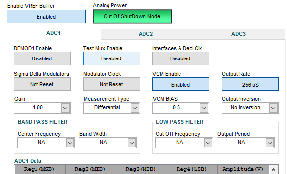

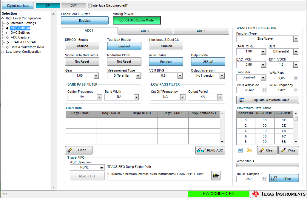

我正在使用 PGA970和 PGA970EVM 的评估板 、并使用 PGA970 GUI 配置 PGA970寄存器。
首先、我要生成一个正弦波、为此 、我使用波形生成、然后单击"填充波形表"以填充该表、然后单击"写入"以将该数据写入存储器。 然后、我使用"General"按钮生成信号、输出中没有任何内容。
我想知道我们如何访问波形专用的存储器、波形存储器、以验证波形的包含。
我已验证 FRAM 和 DEVRAM 的包含、但上面没有任何内容。
我提前感谢您。

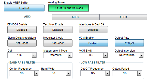

    您好、Bonkhal、
    您是否启用了器件的所有模拟电源? 请确保您的设置配置如下:
    必须打开 VREF 缓冲器、模拟电源和 VCM 使能。
    您好、Scott、
    首先,谢谢你的回答。
    是的,我具有相同的配置,如下所示:

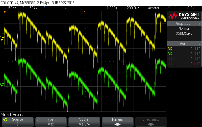

    然后,我看一下我在 P1A 和 P2A 输出上的情况,我得到了以下结果:
    我们可以看到 、P1A 和 P2A 上的情况相同、这是正常的、因为在 J2和 J7上、跳线位于引脚1和2之间、从而放大 P1A 和 P2A。
    但是、我认为这不是我们想要获得的结果。
    我的配置:
