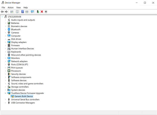

附件为设备管理器屏幕截图。  我在 "TivaWare Bulk Devices"下看到了带有警告符号的"通用器件"
如何解决此问题?

    我没有纠正这个问题。 我在"其他设备"中看不到任何新的未知设备、无论是否插入 USB。 三角形显示的是我手动安装 DEVICE_BULK_INF 文件时的情况。

    这不是完全相同的问题、但结果是相同的。  设备已知、但驱动程序未正确识别。  在您的第一个屏幕截图中、该器件被标识为 TivaWare 批量器件。  在您的最新屏幕截图中、该器件显示为 TivaWare 器件固件升级(DFU 类)。  因此、现在似乎固件意外从微控制器中擦除、需要重新安装。  此时还会显示您现在已经将 DFU 驱动程序关联为通用批量驱动程序。  这些驱动程序并不相同。

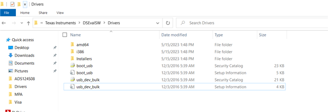

    那么、现在我们有很多工作要做。  固件需要下载到 Tiva 微控制器、它需要安装正确的驱动程序才能使 DFU 模式正常工作。  驱动程序应位于 Delta-Sigma 评估 GUI 安装目录下。
    C:\Program Files (x86)\Texas Instruments\DSEvalSW\Drivers
    如果安装正确完成、您应该看到 boot_usb.inf 和 usb_dev_bulk.in  要正确地关联正确的驱动程序、请右键点击 TivaWare 器件固件升级和更新驱动程序下指示的器件。

    • 如上所示,浏览到驱动程序文件列表中的位置,然后选择 boot_usb.inf,然后选择 OK,再选择 Next。
    • 驱动程序应正确安装、并且应在设备管理器中正确显示

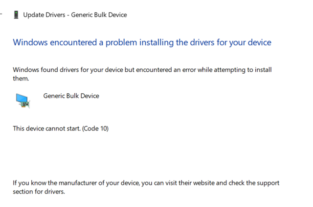

    我逐步做到这一点、但这里显示了
    BRS
    尊敬的 Kian:
    您正在尝试更新哪个驱动程序?  从您显示的最后一个屏幕截图中、EVM 会作为 TivaWare 器件固件升级进行枚举、这意味着固件已从 Tiva 微闪存中擦除。  如果您尝试加载 USB Bulk 驱动程序来代替 DFU 驱动程序、则会出现问题、因为该驱动程序应为 DFU 器件而不是批量器件。  如果要为 DFU 安装驱动程序、则需要使用 boot_usb 驱动程序。
    我们需要确保在每一步中都加载正确的驱动程序。  正确安装 DFU 驱动程序后、我们可以尝试重新刷新 Tiva。  然后、固件将尝试将 EVM 枚举为批量器件、然后我们可以更新该驱动程序。
