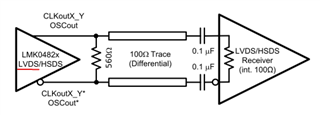

大家好。
ADC:ADC12J2700
时钟:LMK04828.
FPGA : KINTEX UlteraSCALE
它具有上述配置、正在使用 Xilinx FPGA JESD204B IP。
在使用 FPGA ILA 检查 JESD204B 的 SYNC 信号时、有时会发生故障。
发生 SYNC 信号故障的条件是什么?
2. ADC 环境温度的变化是否会导致 SYNC 信号下降?
请提供帮助。  谢谢你。
    如果 ADC 的功率受到干扰或 ADC 的时钟受到干扰、同步信号将处于低电平并断开链路。 另一个原因是信号完整性问题。 您能否将采样频率降低一半、然后看看您是否仍然看到问题?

    使用 TPS74901 LDO 配置 ADC 电源。 对此、我们满怀信心地认为它是稳定的。
    将频率减半的实验尚未确认。
    另一个问题是、在 LMK04828中设置 SYSREF LVDS
    在 ADC12J2700前面施加100 Ω 端接电阻可解决同步故障。
    在这种情况下、我可以知道原因吗?

    안녕 μ A
    아래 그림과 같이 R1 저항을 추가하는 작업입니다。
    R1을 제거하면 SYNC FAULT가 트리거됩니다。
    大家好
    如下图所示、这是添加 R1电阻器的操作。
    移除 R1会触发 SYNC 故障。
    大家好
    移除 R1会触发 SYNC 故障。
    如果使用 LVDS 输出选项、则需要在 LMK04828输出端使用一个电阻器。  ADC 的 sysref p 和 n 引脚之间存在100欧姆的差分、因此我认为最好的选择是使用540欧姆而不是100欧姆。

    查看 ADC12J400EVM-SCH_A0原理图、可以看到传递到 FPGA 的 LVDS 信号在 LMK04828的输出端没有560Ω Ω。
    当 LMK04828寄存器值设置为 LVDS 时:移除560Ω μ DMA
    当 LMK04828寄存器值设置为 HSDS 时:应用560Ω μ s
    以上是否正确?

    在报告和审查数据表修订版2015时、没有相关内容、但在查看最新的2020年数据表时、确认有相关内容。
