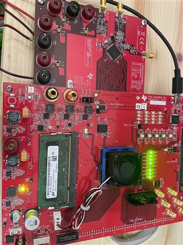

大家好、

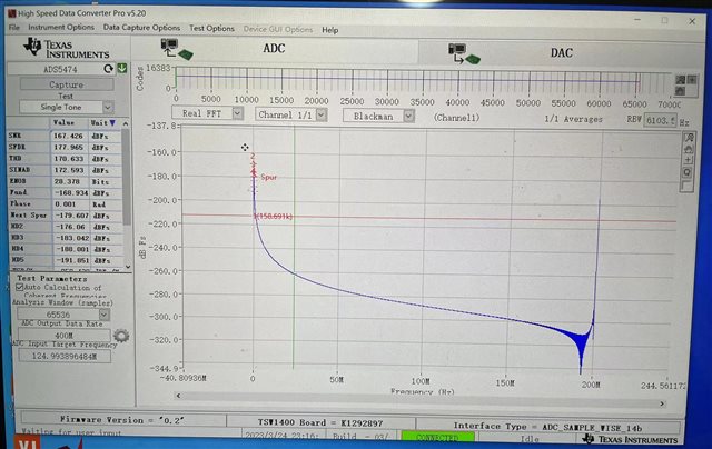

我们的客户 已将 ADS5474EVM 连接到 TSW1400EVM 并运行 HSDC Pro。 除了 LED4之外的所有 LED 都很亮、但他没有从 HSDC Pro 获得任何读数、甚至没有噪声。 请在下方查看 HSDC Pro 和器件管理器的屏幕截图。
他还补充说、他的 应用是从连接到 PMT 的200MHz 电流放大器收集信号。   随附了放大器参数以及电路板的图像。 他想知道如何配置 HSDC Pro 和用户指南中的表1中的跳线。  应该连接到哪个输入、J11或 J10?

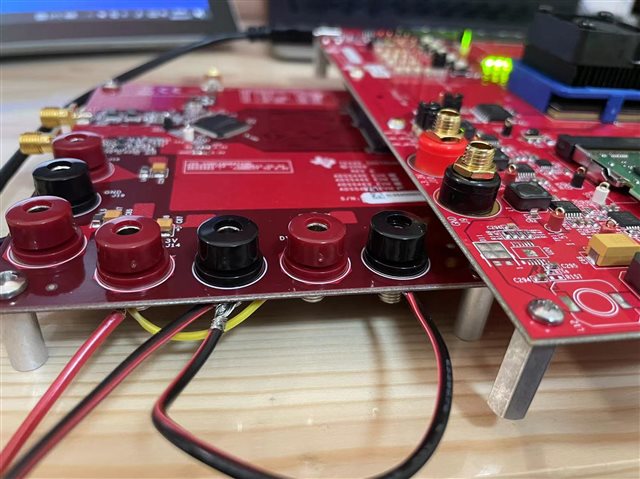

    请检查客户是否正确为电路板供电。 J12应为 5V、J14和 J7应为3.3V。 客户似乎在使用来自 TSW1400 EVM 的3.3V 电压、但从图像来看、J7是否已连接(但很难判断)。  J14 / J7之间的电流消耗应~270mA。 我无法分辨他们的5V 电源正在使用什么、但电流消耗应该为~350mA。 (我在实验室进行测试)。 所有跳线都应采用用户指南中列出的默认配置。
    在尝试输入信号之前、确保客户能够捕获本底噪声。 这是双通道器件、请参阅用户指南中的第19页。 一个通道使用平衡-非平衡变压器(J11)、一个通道使用放大器(J10)。
    此致、Amy

    在上一封电子邮件中、J14和 J7并联连接到来自 TSW1400的3.3V 电源。 J12作为 TSW1400连接到了5V 电源。
    没有任何的声音。
    在新配置中、J14和 J7并联连接到3.3V 独立电源。 J12作为 TSW1400连接到了5V 电源。
    如所附图片所示,仍然没有任何噪音。

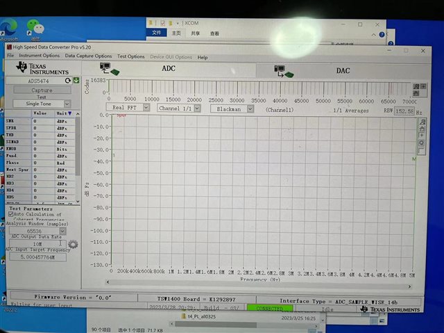

    请在下方查看我们的客户的更新。
     J12-J19的电流大约为316mA、J14/J7的电流总共约为240mA。 电路板未修改。 在 HSDC 没有显示错误之前、指示灯在 TSW1400上亮起。 但这次,我没有 LED 照明和错误,不找到固件。 无固件、请选择一个器件以加载到板中的固件。  还有一点我之前提到的、ADS5474上的芯片产生了大量热量。

    大家好,Danilo,
    电流消耗看起来没有问题。 检查 FPGA 电压电源、以确保电流限制至少为4A、以确保固件可以正确安装。 在您提供的照片中、固件安装正确、LED 指示灯正确无误。 尝试在芯片上放置风扇来减少热量。

    大家好,Danilo,
    客户似乎能够拍摄图像(第一张图像)。 请检查它们是否在没有模拟输入的情况下获得本底噪声并提供输出 HSDC Pro Capture。

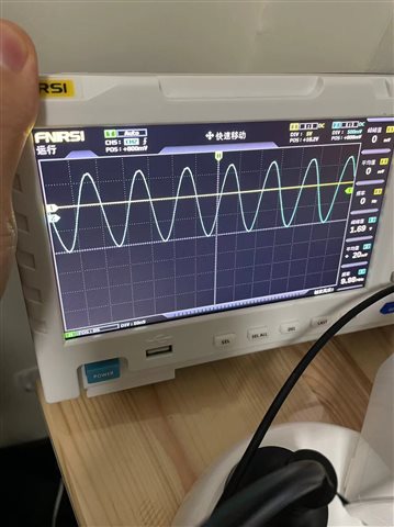

    大家好,Danilo,
    此外、让客户使用示波器探测 ADC 上的 DRY 位和几个输出位、以查看它们是否处于活动状态。 TSW1400可能无法从 ADC 获取时钟。

    尊敬的 Rob 和 Amy:
    我收到了客户的此更新。
    非常感谢您的帮助。
    我要使用的时钟是10MHz、1.5V 正弦波。 我仍然没有从 TSW1400获得噪声背景。

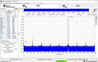

    您好,Danilo,
    为了获取捕获信息、客户是否按照以下步骤操作(我可以从随附的图片中看到他这样做了、但希望再次检查)?
    1. 通过 TSW1400板的 J3 (ADC_INTERFACE)将 ADS5474EVM 板连接到 TSW1400板
    2. 将跳线电缆连接到 ADC5474EVM 板的 J12、并将电源设置为5V
    3. 将跳线电缆连接到 ADC5474EVM 的 J7和 J14、并将电源设置为3.3V
    4. 将信号发生器连接到 ADC5474EVM 板上的 SMA J17、以提供采样时钟的 CLKIN 源
      1. 设置 所需的采样率频率(应该是 您之前的回复中的10MHz)
      2. 必须始终提供采样时钟才能查看在 HSDC Pro 上的捕获
    5. 将信号发生器连接到 ADC5474EVM 上的 SMA J11、以提供解析所需的模拟输入
      1. 如果未提供信号、则在 HSDC Pro 上只能看到本底噪声
    6. 以管理员身份打开 HSDC Pro、您将看到以下弹出窗口。 选择"OK":
                 a.如果您未看到上述弹出窗口、请通过选择"Instrument Options"->"Connect to the Board"来连接到电路板。
    7.在左上角的下拉菜单中、选择"ADS5474"、并在询问您是否要更新固件时选择"Yes"。
    8.选中 "Auto Calc of… 复选框、将"ADC Output Data Rate"设置为"10M"、即所需的 ADC 模拟输入频率(我使用的是4.8M)、将"ADC Input Target Frequency"设置为"4.8M"、(这会更改为 4.801788330M、因为需要一个主要数字来获得最佳数据)、然后选择"Capture"。 请注意、EVM 中的平衡-非平衡变压器只能接受高于4.5MHz 的信号。
         A.您的模拟输入频率是多少?
    除了上述步骤之外、请找到我的设置图片以及也对其进行了说明的图表。
    最后、如果这些步骤都不显示捕捉、您能否探测 EVM 上采样时钟(引脚10、正极和引脚11、负极)引脚处的 ADC5474部件?如果您看到信号、请告知我? 谢谢!

    尊敬的 Andrea:
    根据我们的客户、 他最终获得了 HSDC Pro 的输出。
    非常感谢您的帮助!
    Danilo.
