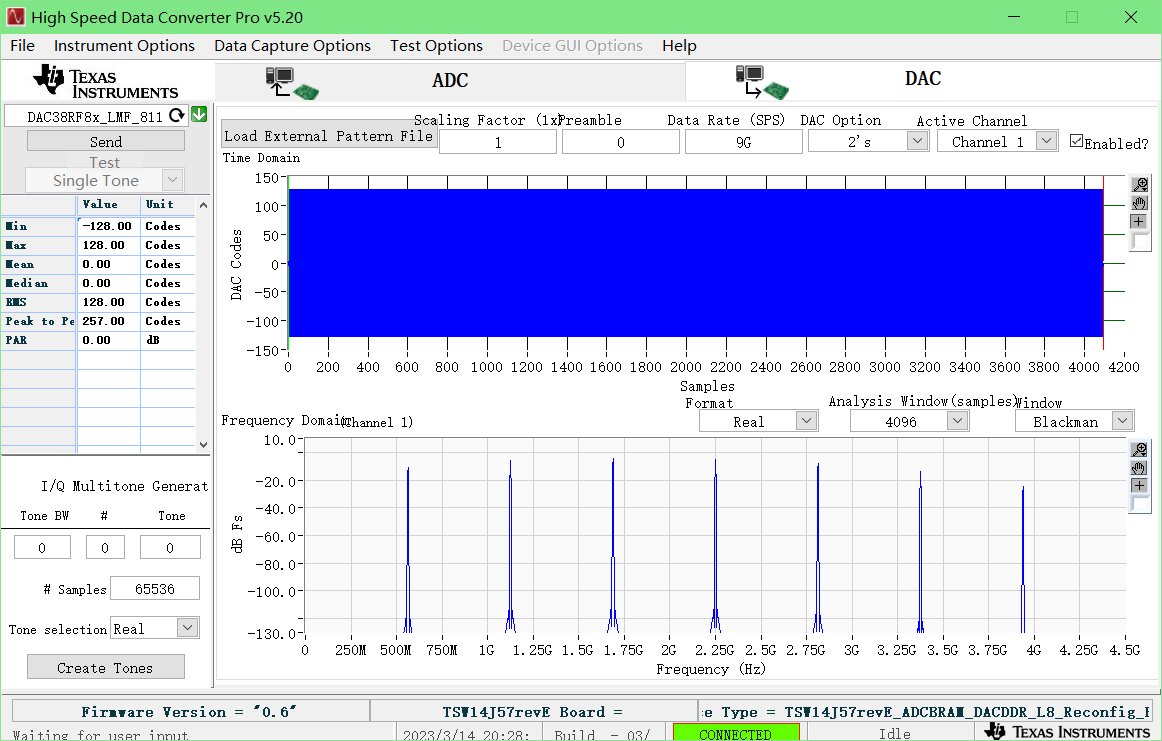

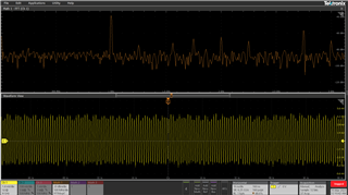

我使用 DAC38RF82EVM 和 TSW14J57EVM、使用811-mod、向 J1 (DACCLKP)提供外部输入9GHz@14dBm 时钟信号、连接 JP10的跳线电容器。 然而如今、J6输出的负载文件振幅明显较小(从1200mV Vpp 到20mV Vpp)、为什么输出单频正弦信号的振幅只有20mV。
1200mV
20mV
    Xiaodie:

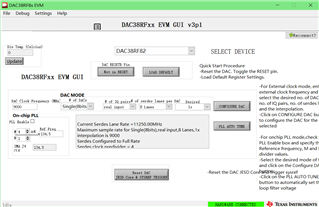

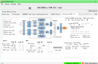

    输出音调的频率是多少? 是否在 J2上看到相同的信息? 还有哪些其他 DAC 设置(I/Q 数据或实时、内插、NCO 频率、粗略增益值等)。
    是否存在电缆损坏的可能性?
    吉姆

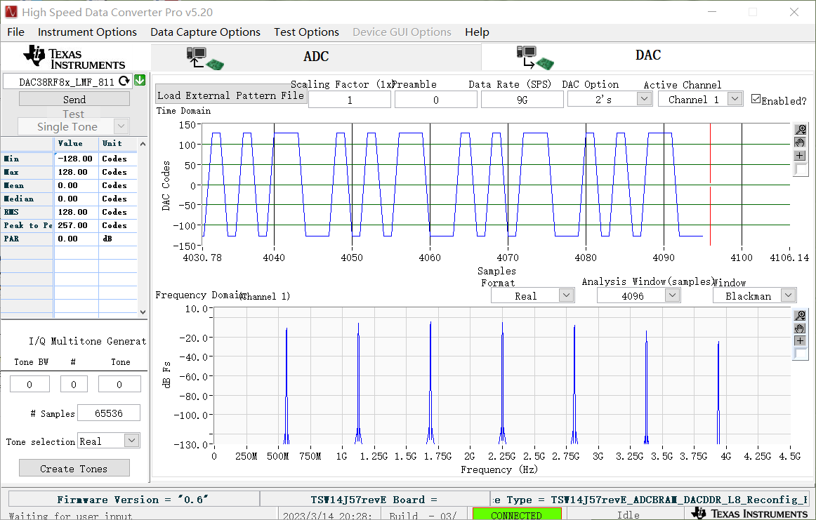

    "我的所有设置"与之前相同、包括电缆、DAC 和 TSW 的各种硬件和软件设置、已加载数据文件。生成信号的频率也相同、但振幅会显著降低。
    运行仅 NCO 测试、查看问题是否与输入测试模式无关。
    1 μ s,DAC 板的放大器电路是否存在故障?
    2,此板可以工作多长时间?
    3,长时间工作是否会影响绩效?

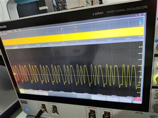

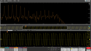

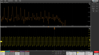

    我已经运行了仅 NCO 测试、输出1GHz 正弦信号幅度 只有几 mV。
    您的电路板似乎有问题。 我猜是 SMA 连接器。 板载没有放大器。 该板应连续工作许多小时。 CHB 输出看起来是什么样子的?

    DAC38RF82EVM 的 CHA 和 CHB 通道的输出幅度过去约为1000mV、但现在 CHB (示波器 CH2)正常输出、而 CHA (示波器 CH1)仅输出十几 mV。 为何会出现此问题? DAC EVM 可持续工作多长时间?
    2、如何判断电路是否损坏? 您能指导我们进行维修吗?

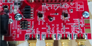

    CHA 的 OUT A_SE (J7)端口上是否没有输出? 这是否正常?
    尝试将 J6的中心引脚重新焊接到焊盘。 在插入和拔下 SMA 电缆时、它可能已损坏。
    另一种选择是移除 R274、然后在 R273与 SMA J7的中心引脚之间添加一根导线、开始使用 J7。
    我想向您确认、问题仅在于 J6的中央引脚连接? 我的想法是:如果只是 J6连接问题、信号会闪烁、但就目前而言、信号是稳定的、只有振幅会下降。

    1、OUT A_SE (J7)在一般情况下是否有输出? OUT_SE (J7)有什么作用?
    2、我想问使用 CHB 通道输出时的最大数据速率(SPS)是多少、如何选择 ini 文件、输入分辨率、每秒 DAC 的 Iq 对数、中断等
    有关此信息、请阅读数据表和《DAC38RF82EVM 用户指南》。
    1、OUT A_SE (J7)在一般情况下是否有输出?  OUT_SE (J7)有什么作用? (用户指南中没有提到这一点)
    当您移除变压器并希望直接监控 DAC 的差分输出时、使用 J7。
