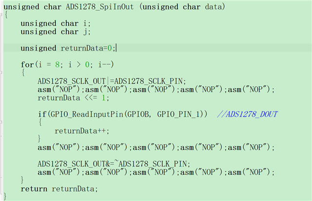

下图显示了 STM8AF 单片的 SPI 获取数据驱动器:

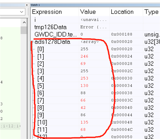

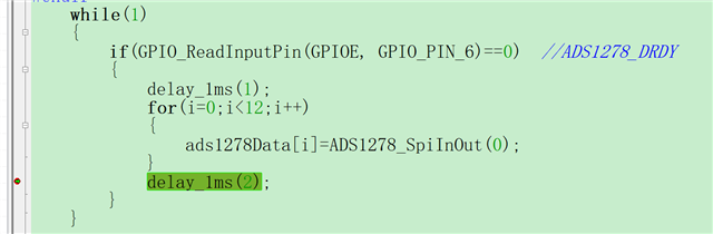

该程序监控 ADS1278_DRDY 引脚的变化、为低电平时、表示 ADS1278已完成转换并调用 ADS1278_SpiInOut 来获取数据。 由于只有1 -- 4个通道被启用,12个字节就足够了。 程序在以下位置设置断点监视、并发现对于所获得的数据更改没有规则:

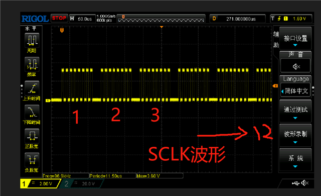

    2) 2) SCLK 频率约为90kHz 和1/2clk、如下图所示:

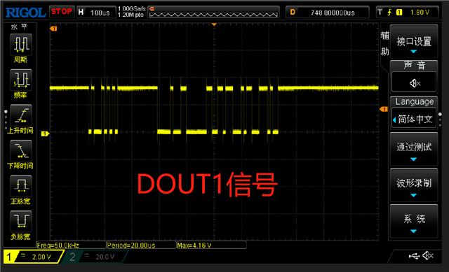

    4) DOUT1和/DRDY 信号如下:
    5) 5) 转换后的数据从串行接口助手获得、如下图所示:
    将基准电压与2.5V 相加、1278第4行直接与2V 相加。转换结果高位为0x6686/0X7FFF*2.5V=2.0024V、表示转换有时正确、但图中红色区域仍出现乱码的数据。 如何确保稳定性?

    这可能是一个时序问题、即在下一个转换数据就绪之前、数据不会在时钟沿从器件输出。
    观察 SCLK 波形和90kHz SCLK 频率、为了传输12个字节、需要大约1.2ms。  代码额外增加了2ms 的延迟、总时间为3.2ms。  根据/DRDY 频率、总转换时间约为2.844ms。  我建议将额外延迟减少到总共1ms (2x 0.5ms)。  这样应该会留下足够的时序裕量。
    请要求客户在4个数据速率周期(6ms)的时间段内同时捕获/DRDY 和 SCLK、以确认在下一个/DRDY (高电平到低电平)之前读取12字节的数据。
