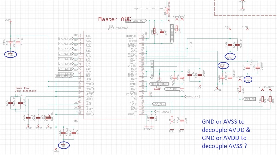

我 正在    使用  ADS1299设计 适用于 EEG 应用的 PCB。
 ADS1299 将 有 一个     AVDD 双极模拟电源: 2.5V 和 AVSS:-2.5V  、而      DVDD 数字电源: 3.3V (和 (D) GND)。
              由于去耦电容器   提供 多种 解决方案、目前我正在尝试找出连接去耦电容器的最佳方法。
我  知道 、      将  模拟 接    地与数字接地分开 并将它们合并 在 某个 位置 (或       以  这 两 部分都 不会  干扰的方式管理返回电流)是一种好的做法。
 话虽 如此、 我 特别 想  知道 我是否 应该 将模拟 电源去耦 至 模拟 电源 (AVDD 至 AVSS  、 反之亦然 ) 或者 是否  应该  去耦 至 公共 接地。

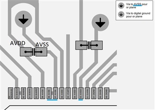

      图表3和图2也支持这一点、  80. ADS1299 示例 布局 (第73页)、  其中显示了 AVDD 去耦 至 AVSS。

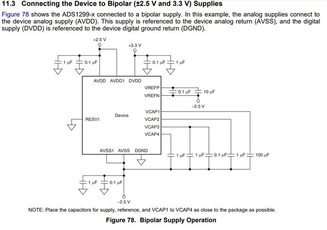

  不过、 图1所示的同一数据表  78. 双极 电源 操作 (第 78页),  代表 我的 供电 情况, AVDD 去耦 到 DGND ,而 不是  原来的 通知 AVSS。

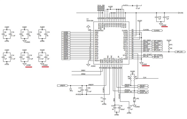

 ADS1299EEG 评估 板 (ADS1299EVM) 原理 图 58 (第 50页) 数据表链接 显示了 引脚 DGND 连接 到 网 AGND        、该网通过 J4和 J3供电、并    通过  0r 电阻器 R74 (p-53)短接至 GND。  此处、  ADC 的 AVDD  去耦 至  AVSS 和  GND。  AVSS   同时去耦 至 AVDD 和  GND  。

我的 结论 是 、  引脚 功能 表  以及       数据表中的示例布局  不 考虑 双极 电源 、并 假设 AVSS 是 公共 接地 、而 图 78 显示了       芯片的正确布线方式。
该怎么做:
 将 AVSS、 AVDD 和 DVDD 全部解耦至 GND (您将遵循布局准则、将 GND 信号分离为2个平面、一个用于模拟、一个用于数字部分、并在特定位置将它们合并在一起)
2.AVDD  至 AVSS 去耦、AVSS 至 AVDD 和 DVDD 至 GND
   非常 感谢任何帮助。 这是我的原理图、可以作为

    根据 EVM 原理图设计、您可以去耦到 EVM 上的任何 AVSS、AVSS 可以配置为 AGND 或-2.5V、并且 dcap 会去耦到 AVSS。
