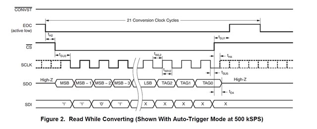

    第13页数据表中的图2:
    CONVERT 为"1"-我是否需要在自动模式下驱动它?
    图中显示 SCLK -但是21个转换时钟箭头指的是 CCLK?
    您能否 解释一下这张图?
    尊敬的 David:
    很抱歉耽误你的时间。 在图2中、由于自动触发模式中未使用该信号、/CNVST 可以保持恒定的高值或低值。
    您正确地说、该图将周期定义为21 CCLKS、这相当于您的设置中的42个 SCLK。
    是的、您在上一篇文章中的顺序是合理的。 您提到等待 EOC = 1 -请记住、EOC 默认为低电平有效信号、因此在配置其他设备设置(即、手动信道选择、自动触发、500kSPS ("21 CCLKs")和标签禁用也不是默认值)时必须更改极性。
    这有什么用吗?
    瑞安

    我还有一个我无法从数据表中解决的问题。
    在用于转换的21个 CCLK 中- EOC 在3 (= 21-18)或5 (= 21-16)中处于活动状态?
    谢谢你。
    大卫。
    尊敬的 David:
    如果您全速运行并且启用了标签位、那么我认为您是正确的。 但一些决定 EOC 变为高电平多长时间的依赖项不是 CCLK 的功能、而是根据设计固定的设置和保持时间(即 t (H2)"EOC 高电平至/CS 低电平"是20ns 最小规格)。 此外、如果您没有读取标签位、那么您可以更快地将/CS 返回为高电平、并在下一次转换之前使 EOC 保持低电平更长时间。
    瑞安
    我不打算使用标签位-查看我的  CFR SDI 位= 0xE07D...
    这意味着 每次转换可以获得少于21个 CCLK 的数量?
    在"300Ksps * 21 * 2 = 12.6 MHz SCL 时钟"下为20ns 、单个状态下约为80ns -不太接近...
    正如我所看到的、状态机不能违反时序-您同意吗?
     我每次转换可以获得少于21个 CCLK 的数量?
