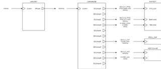

    您好、Eric、
    下图显示了1.6GHz 时 ADC 和 FPGA 的时钟配置:
    这里是 LMX2581和 LMK04826B 的原始寄存器:

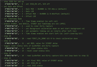

    ADC 的寄存器通过 FPGA 逻辑完成。
    当我尝试更改 ADC 速度时、仅修改了时钟设置、而 ADC 保持了原来的状态。

    ADC12J1600中的"NCO_RDIV"寄存器是否需要设置? 幸运的是、只有1.6GHz 方能正常工作。
    我已经尝试配置"NCO_RDIV"寄存器、将 ADC 速度设置为1.28GHz、但仍然无法建立 JESD 链路。

    您好、Eric、
    这是 FPGA 设计连接时钟和 ADC IC 的顶层方框图。
    上电时、BOOT_CLK 允许 Clock_generator 和 Clock_distrubrutor 配置 LMX2581和 LMK04826B 以在1.6GHz 下运行 ADC。
    并驱动 DEVCLK1_FPGA 生成、驱动源自系统时钟10/20/100/200/400MHz、然后触发 ADC_Interface 通过串行接口配置 ADC 寄存器。 然后 ADC_Interface 持续回读地址0x205处的 JESD_LINK_UP 状态(位6)、直到其设置。 只有这样、JESD_LANE 模块才会初始化 JESD204b 接收器。

    尊敬的 Amet:
    针对该线程的更新、我们现在在 ADC 中对 NCO_RDIV 寄存器进行编程、导致 JESD_LINK_UP 现在对所有尝试的频率读回设置为 true。 但我们仍然无法获得 JESD 链接来在 FPGA 端进行初始化、也就是我们的逻辑。 因此、我们将尝试集成 TI JESD IP 内核、看看我们是否有希望。
