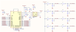

器件型号:ADS7957-Q1
客户正在设计 ADS7957QDBTRQ1电路后对其进行测试。
输入电压大约为5V 时、根据10位分辨率规格的 ADC 1024值、应输出最大值。
目前、输入电平大约为1.5V 时才会输出最大值。
我想问、是否还需要设置任何其他器件。
    尊敬的 Cho:
    在您的原理图片段中、ADS7957-Q1的 REFM (引脚3)似乎为"开路"。  需要将该引脚连接至 AGND。  请确保引脚3接地、并验证您获得了正确的 ADC 结果。
    您好、Tom、
    感谢您的支持。
    客户通过将 REFM (引脚3)连接到 AGND 来进行测试、但测试结果是相同的。
    请发送屏幕截图、其中显示接口(/CS、SDI、SDO、SCLK)和寄存器设置的详细信息。  原理图中是否遗漏了一些东西?  我看到的每个输入都应该为~5V。
    抱歉、他们说 A GND 连接有问题。
    GND 重新连接后、它将正常工作。
