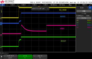

我使用具有1.6V 外部基准的 ADC3644。 我连接每个电源和 VREF 的波形。
VREF 需要一些时间才能稳定、但只要每个电源和 VREF 在释放复位之前都保持稳定、是否存在任何问题?
是否需要稍后为 AVDD 和 IOVDD 启动 VREF?
    请参考数据表中有关上电时序的第9.2节。 我在下面附上了一个屏幕截图。

    我可以理解该图、但由于 REFBUF 在内部上拉、因此它与 AVDD 同时上升、所以它看起来不像这个图。 请告诉我这个图的含义。
    如果在释放复位之前 ExtVREF 波动、则会产生什么影响?
    哦,我的道歉。 那么、您提供的示波器图像中的 VREF 是多少? 是来自器件的内部基准的 VREF 还是您要提供的外部 VREF?
    德鲁
    尊敬的 Drew:
    VREF 由外部 VREF (REF3516)提供。
    此设计用于在 AVDD 打开后提供外部 REF、但由于错误、它将瞬间输出。
    我们正在研究对 ADC3644的影响。
    明白了。 电源应该能够正常工作。 比较时序图和示波器图像、我建议延迟复位脉冲不会变为高电平、直到 VREF 稳定。 只要 VREF 保持稳定、ADC 就会按预期运行。
    德鲁
    尊敬的 Drew:
    复位信号连接到 FPGA。 FPGA 在启动后输出一个复位脉冲、但在电源稳定前是否需要将复位信号保持在低电平?
    随附图中的顺序是否有问题?
    大家好。
    只要复位脉冲宽度至少为1us、这应该不是问题。
    德鲁
