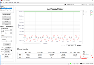

    我不明白 GUI 的屏幕是什么。
    以下0A 和16A 是使用电压为110V 的电子装载机进行比较和测量的。
     (110V 0A)
     (110V 16A)
    代码正在更改、我不知道如何理解它。
    您给了我一个公式、我如何计算它? 您能举一个例子吗?

    尊敬的 ukjack/David:
    FS 值即为满量程输入范围。  这取决于器件的增益设置。
    n 值是测量值的位数。  这也可以进行配置。
    2.如果 ADC 峰峰值为329726、增益设置为1、转换数据设为24位、可按如下所示计算峰峰电压。
    329,726 *(2.4V/2^24)=  329,726 *(2.4/16,777,216)= 0.047V。
    我不确定此值与您的系统有何关系、因为这取决于您的电路。  通过分压器进行测量时、电流与电压成正比、如果在分流电阻器上进行测量、则电流与电流成正比。  要计算总功率、您需要测量分压器和分流电阻器。
    此外 、您应该能够使用下面用红色圈出的选项来读取电压中的值。
    谢谢。

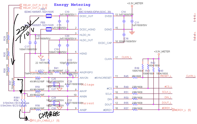

    我的原理图是
    您好、ujack、
    感谢您提供原理图。
    从电压测量开始:
    一些符号有助于进行计算:
    VS = 'RELAY_OUT_L'和'RELAY_OUT_N'之间的系统电压
    Vain1 = AIN1P 和 AIN12N 之间的电压、AMC131M03的通道1
    CO1 = 通道1的 ADC 代码值
    FSR = ADC 输入的满量程、使用 Gain1 = 2.4V 进行计算
    N = ADC 转换数据的位数、使用24位进行计算
    "RELAY_OUT_L"和"RELAY_OUT_N"之间的分压器为750 Ω/900,750 Ω。  这将决定系统电压与 AMC131中的电压读数之间的关系:Vain1 = Vs*(750/900,750)-> Vain1*(900,750/750)。  ADC 转换代码与 ADC 输入测量之间的关系为:FSR = CO1*(Vain/2^n)= CO1*(2.4/2^24)。 将两个等式组合在一起来求解我们得到的系统电压:       Vs =  Vain1*(900,750/750) = CO1*(2.4/2^24) *(900,750/750)。
    使用上面图像中的 ADC 峰峰值代码值(1,774,273)、 VS 得到:Vs = CO1* (2.4/2^24)*(900,750/750)= 1,774,273* (2.4/2^24)*(900,750/750)= 305V 峰峰值系统电压。  这意味着305/2/sqrt (2)~=108V。  假设110V 是 rms 电压、这似乎接近于110V。
    对于电流 测量:
    一些符号有助于进行计算:
    IS =   "RELAY_OUT_L"和"TO_EV_CABLE_L1"之间流动的系统电流
    Vain0 = AIN0P 和 AIN0N 之间的电压、AMC131M03的通道0
    CO0 = 通道0的 ADC 代码值
    通道0输入之间的分流电阻器值为0.25m Ω、由此得出:Vain0 = IS*0.25m Ω-> IS = Vain0/0.00025。   ADC 转换代码和 ADC 输入测量之间的关系仍然是:FSR = Co0*(Vain/2^n)= Co0*(2.4/2^24)。   将两个公式组合在一起以求解 我们得到的系统电流:  IS = Vain0/0.00025 = Co0*(2.4/2^24)/0.00025。
     使用上面图像中的 ADC 峰峰值代码值(329,726)可   ~为:IS = Co0*(2.4/2^24)/0.00025 = 329,726*(2.4/2^24)/0.00025 Δ T = 189A 峰峰值。  这远远超出了您提到的16A、我不知道为什么。

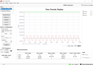

    第一张图片是110V、8A
    110V、8A =>通道0:157062
               通道1:1794588
    第二个 P8ic 为220V、8A
    220V、8A =>通道0:157360
              通道1:3603936
    根据您的计算结果、结果是、
    110、8A 图形
    ADC (전류 μ A) 增益=1 缩放位 并联 R 校准 为 I = IS/2
    157,062 2.40伏 24位 0.00050 IS = Vain0/0.5mR 44.9A 7.9A
    IS = Co0*(2.4/2^24)/0.0005
    徒劳无功=IS*shuntR
    ADC (전압 Ω) 增益=1 缩放位 N LINE 电阻器 并联 R 校准 电压 电压有效
    值 1,794,588 2.40伏 24位 900,000 750 Vs = Vain1*(900,750/750) 308伏 109V Vs = CO1*(2.4/2^24)*(900,750/750) 220、8A 图形 ADC (전류 μ A) 增益=1 缩放位 并联 R 校准 为 I = IS/2 157,360 2.40伏 24位 0.00050 IS = Vain0/0.5mR 45.0A 8A IS = Co0*(2.4/2^24)/0.0005 徒劳无功=IS*shuntR ADC (전압 Ω) 增益=1 缩放位 N LINE 电阻器 并联 R 校准 电压 电压有效值 3,603,936 2.40伏 24位 900,000 750 Vs = Vain1*(900,750/750) 619伏 219伏 Vs = CO1*(2.4/2^24)*(900,750/750) 如果是 I - Current - Value >> 如果将 IS 值除以2、则该值成为实际的当前值。 (IS / 2 / SQRT (2)/ 2 = I CURRENT) 请告诉我是否有任何关系?? 乌杰克

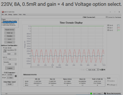

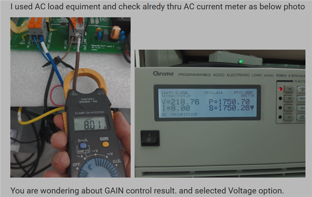

    我使用了交流负载设备并检查通过交流电流表,如下图
    您不想知道增益控制结果。 并选择了"Voltage"选项。
    下图是
    220V、8A、0.5mR 和增益= 4、电压选项的选择。

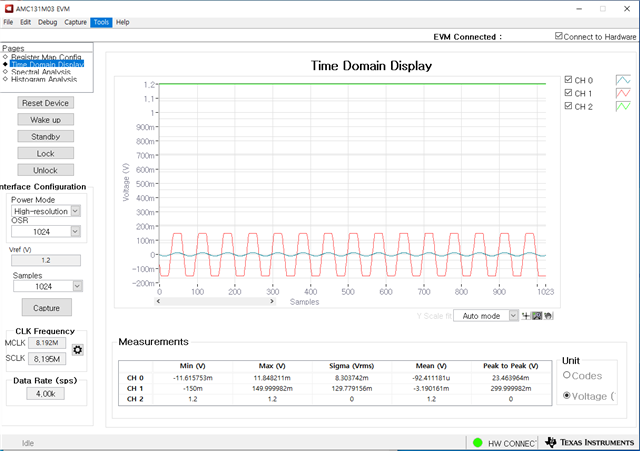

    接下来是
    220V、8A、0.5mR 和增益= 8 、电压选项的选择。
    *我不知道如何计算电压和电流,不管怎样结果值是错误的
    *和问题,在增益=8图片的情况下,电压不是正弦波。 我想,这是 饱和吗?
    (如果尝试110V 输入:最多增益=8是可以的,但在增益=16后,在正弦波中发生失真)
    *增益=4且增益=8、电流值几乎相同(8A 条件)
    我可以发送布局 PCB、但如果我发送、我需要详细说明、您会感到困惑。
    因为现在是第一个 PCB、因此尚未完成、我有许多跳线
    无论怎样、我都会添加 PCB 屏幕章节。
    我们将 SPI 线连接到 TI EVM 套件(用于通过 PC 进行监控)、并通过自己的 PCB 使用电源。
    乌杰克

    你好!

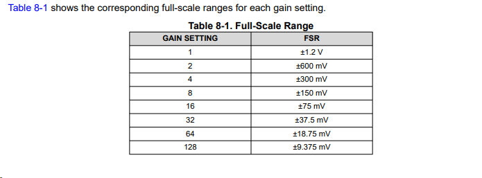

    [报价 userid="602537" url="~/support/data-converters-group/data-converters/f/data-converters-forum/1348845/amc131m03evm-questions-about-amc131m03evm-pdk-gui/5158094 #5158094"]*和问题,在增益=8的情况下,电压不是正弦波。 我想,这 饱和吗?[/报价]
    是的、这是由于器件输入侧出现饱和。  根据选择的增益、器件的输入电压范围会发生变化。  当增益为8时、输入饱和于+-150mV。
    我不知道如何计算电压和电流,无论结果值是错误的
    当在 GUI 中将"单元"设置为"电压"时、它将读出在输入端测得的电压。  ADC 代码与该电压之间的计算结果为: Vain1 = CO1*(Vain/2 FSR^n)。  从此处、您可以使用  Vain1 = Vs*(750/900,750)和 IS = Vain0/0.0005计算系统电压和电流。
