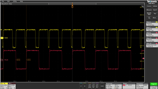

我获得以下信号(也是0x15555的恒定模式):
FCLK (红色信号)的占空比现在为55/45、DA0似乎在9和10位之间切换。 不过、我的预期是、此配置能够产生18位输出、即 FCLK 中每半个周期有9位。

    我通过读回相关地址来验证了此配置。 此外、我使用以下结果读回 FCLK_PAT 寄存器:
    • 0x20:0x0
    • 0x21:0xFC
    • 0x22:0x0F
    这是默认设置、对于2线制接口应该是正确的。 但是(见所附屏幕截图)我仍然获得55/45占空比。

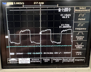

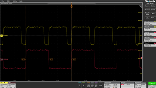

    尊敬的 Felix:
    我在其中一个工作台上设置了 EVM、并遵循上述相同的配置步骤、并使用相同的采样率。
    在探测 FCLK 引脚时、占空比为50/50、如这里的示波器所示。 您的问题可能是由其他原因引起的...  您是否正在使用 TI 的某个 EVM、或者您是否在单独的电路板设计上测试该器件?
    即使如此、为54/46的 FCLK 仍应处于规格范围内、很可能不会使您的应用出现问题。
    Joseph

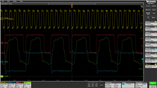

    感谢您的快速回复。 我使用的是定制设计。 我们为 ADC3663提供以下频率:
    • 采样时钟(CLKP/N):62.5 MHz
    • DCLKINP/N:312.5 MHz
    我将测量扩展到了以下信号:CLKP (单个、通道4)、DCLK (差分、通道1)、FCLK (差分、 通道2)和 DA0 (差分、通道3)。
    SPI 配置与之前相同。 在此提醒:
    1. 写入地址0x07:0x2b
    2. 写入地址0x13:0x1
    3. 等待1毫秒
    4. 写入地址0x13:0x0
    5. 写入地址0x19:0x10
    6. 写入地址0x1b:0x80
    由于 DCLK 的原因、我现在可以对 FCLK 半个周期之间的位进行计数。 对于45%、我获得9位(这是我所期望的);对于55%、我获得11位、这是完全错误的。
    我认为根本原因是、 FCLK 和 DCLK 在频率方面仍然具有1/10的关系。 FCLK 位于31.25 MHz 上、而 DCLK 位于312.5 MHz 上。 对于20位输出来说、这是正确的、但对于18位则不正确。
    我还观察到、DCLK 信号(随附屏幕截图中的通道1)不对称(占空比53/47、请参阅 Meas 21 im 图像)。 这可能是我观察到的行为的原因吗?
    Felix
    尊敬的 Felix:
    您是如何获得 DCLKIN 的312.5 MHz 频率的?
    在我的设置中、我使用以下项为 ADC 提供信号:
    采样时钟:62.5 MHz
    DCLKIN:281.25 MHz
    我认为使用此 SPI 配置时、DCLK 应该是4.5*fs。 这是一个问题吗?
    Joseph
    尊敬的 Joseph:
    是的、我就是这样的问题。 我当时假设 FCLK 会根据我的配置进行调整。 但是、我最近在 ADC3663数据表中看到了以下文本(sbas991b、第44页):
    请注意、DCLKIN 频率也需要进行相应调整。 例如、将输出分辨率更改为14位、2线模式会导致 DCLKIN = FS * 3.5、而不是* 4。
    因此、必须根据采样时钟针对不同的输出分辨率更改 DCLKIN。
    感谢您的帮助、此致、
    Felix
