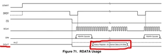

    如您所说、数据转换有问题、因此我重新检查了数据转换函数。 我发现了一些东西、因为根据数据表、输出读取格式是这样的 (状态寄存器(3字节)+ 8通道(每3字节)= 27字节) 对吧? 如下图所示。
    我们将使用读取数据并将其存储在27字节缓冲器中 CH-2 、因此数据必须按此方式进行存储 Status-Register (Array[0、1、2])+CH_Reg[Array[Ch-1[3、4、5]、Ch-2[6、7、8]、Ch-3[9、10、11]-- 依此类推]
    温度 RDATAC 命令我们能够通过这种方式实现数据、但当我们使用时 RDATA 命令在此格式中添加一个额外的字节、我已尝试通过下面随附的图像来说明这一点、我在数据表中找不到类似这样的信息、您能否验证一下并告诉我为什么要额外添加一个字节?
    正如您在上图中看到的、我们将获得一些数据 array[7、8、9] insted of array[6、7、8] . 您可以在我标记的状态寄存器之前观察到零。 在这之后、我通过收集数据 array[7、8、9] 所以现在我的图形是用偏移零生成的。 我正在共享原始数据文件而不转换为十进制。 每个数据的前四个字节 帧索引 剩余 240字节传输数据 .

    RDATAC 模式不需要 SPI 命令来加载数据、因为数据是自动发生的。 因此、检索所有数据只需要216个 SCLK。 第一个 SCLK 立即在时钟沿输出状态字的开头。
    在 RDATA 模式下、仅当器件接收到 RDATA SPI 命令(12h)时才加载数据。 当主机在 DIN 上发送8位命令时、器件将在时钟沿输出 DOUT 上的8位。 主机必须忽略前8位。 锁存 RDATA 命令后、DOUT 上的下一位将是状态字的开头。
