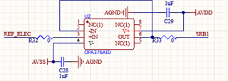

已测试内部 TEST 信号。 我想测试直流稳定电源的1V 电压输出。 我是否可以收集并转换它以进行输出? 我可以问一下如何配置寄存器以进行数据收集吗? 是否有必要使用参考电极和偏置电极来收集这个固定的1V 电压? 还是应该将1V 电压的正极直接连接到通道的 P 端子、将负极直接连接到 N 端子? 希望收到工程师的回复 非常感谢。

    非常感谢您的答复。 我选择了 ADS1299来测量 EEG 信号等人体信号。 至于测量1V 电压、老师希望我使用直流稳定电源来输出1V 电压、然后使用采集板来收集这个信号、以验证采集电路板是否正确。
    我想问一下、通过 OPA 的运算放大器将我的参考电极连接到 SRB1时是否存在问题?
    尊敬的 Di:
    这很好。 您可以参考 ADS1299 EVM (ADS1299EEGFE-PDK)的原理图、其中我们为参考电极显示了类似的缓冲器选项。
    Ryan
