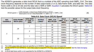

    下表中提到的注2是否适用于24位数据帧、DDR、单通道、10MHz 采样频率设置?

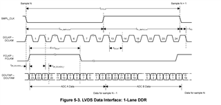

    根据以下时序图、
    2通道、单通道、DDR、10 MHz 数据输出似乎是可能的、对吗? 那么、为什么需要进行均值计算?

    对于您的第一个问题(是)、它适用于24位、DDR、单通道和10MHz 采样率、数据行等于1的行上应出现注释上标。 似乎需要在这张表上作出一些改变。 我将提交数据表的更改以解决该问题。
    对于第二个问题、这必须与 帧时钟(FCLKP/M)有关、在10MHz 采样时钟处、最小 FCLK 高电平时间为~50ns、而对于20MHz、 它~25ns 这是它最终在双通道 DDR 中的情况。 在单路 DDR 中、该值在技术上应除以2、因此低于最小值、因此、由于启用均值计算会减慢 FCLK、因此它需要能够达到所需的最小 FCLK 高电平时间。
