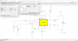

    感谢您的回复、Rob。 我正在使用中 LMH5401 用于驱动  ADC12DL1500。
    这会以最高的效率驱动 S 到 D 转换吗?
    我们的稳态电压为0.8V、具有+/-400mVpp。  ADC12DL1500的 VCM 为0V。
    我已经在 Tina-TI 中尝试仿真 LMH5401。
    我的输入:
    直流电压= 0.8V、G=1、无输入终端。
    峰峰值电压= +/- 400mVpp
    我的输出:
    为什么上升和下降时间不具有尖锐边缘? 请给我一个解决方案来纠正输出中的误差和上升/下降时间。
    我是否需要为此增加或减少任何补偿?
    Aashik S.
    尊敬的 Aashik:
    LMH 不是单位增益稳定的。 请使用以下链接。 此电子表格将帮助您适当配置放大器。
    由于上面在 TINA 仿真中显示的 S2D 配置将不起作用。

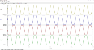

    感谢您推荐 TI FDA 计算器。 根据计算结果和我的要求、我已经设计了 S 到 D 转换。
    我将在 TI FDA 计算器中获得确切的输出、但当我尝试对瞬态响应进行仿真时、结果不符合预期输出。
    我来附上一份结果的屏幕截图。

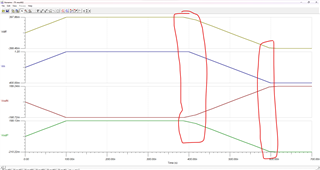

    我有问题
    1. VoutP 和 VoutN 具有不同的振幅、偏移量为+/-30mV。 我如何将其减小到刚好+/- 200mV。
    2.我的 VCM 没有设置为0V。 我的 ADC 要求 VCM 为0V。 如果不匹配、则 ADC 将无法转换数据。
    3、比较而言,上升沿和下降沿与前一个比较尖锐。 是否可以采取任何措施来提高锋利边缘的性能?
    Aashik S.
    尊敬的 Aashik:
    您能给我发送您的 TINA SPICE 文件吗、我来看一下。
    进入放大器的输入信号电平是多少? 您是否尝试过降低信号的振幅电平?
    Rob
    e2e.ti.com/.../LMH5401.TSC
    尊敬的 Rob:
    我在此处附加了 TINA Spice 文件。
    输入信号的电平是+/- 400mVpp。 但在终端和增益电阻器之后、可以观察到振幅为150mV。
    否、我没有尝试降低输入信号。

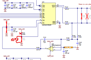

    尊敬的 Aashik:
    这就是您在仿真中尝试了解的所有内容吗?
    1)您可以使用伺服循环来帮助您解决此问题。 请参见下文。
    2)理解
    3) 3)不确定仿真的预期是什么? 您能在此处提供一些指导、说明您将会期待什么吗?
    边缘非常尖锐、我需要将其转发到放大器组、从而更好地解决问题。 这可能只是模型的一个限制。
