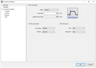

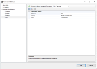

您好! 这与之前的“DLP5532PROJHBQ1EVM:通过 FTDI 适配器连接到 EVM“主题相关。 我们在尝试连接到投影仪时仍然有一些困难。 DLPC230 控制程序现在可以找到 FTDI 连接、但仍然会出现通信错误。 复位系统时、也会给出错误代码–301、表示 未正确接收到命令 ACK 字节。

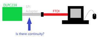

    只需在 Aishwarya 的检查中加上、您能否确认将 FTDI 连接器连接到 PCB 的 SPI 适配器电缆表现出正确的连续性?
    FTDI 线缆似乎工作正常、但这可能是物理问题。

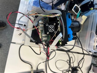

    您好! 是、投影仪已打开、我可以看到 LED D4 和 D5 亮起。 D6 似乎熄灭。 具体如下图所示。 我可以尝试使用电缆进行一些连续性测试、但我也尝试使用 I2C 连接、并遇到相同的通信错误。 在这种情况下、两根电缆都必须断开。
    尊敬的 Samuli:
    感谢您的设置图片。 看起来您的投影仪没有报告任何可能导致其进入待机模式的情况、这是一个很好的第一步。
    请您确认这是您的连接、或者向我们发送您的连接特写? 它看起来是正确的,但我不能告诉黄色和棕色的确切位置。
    您是否已尝试手动重新连接所有内容? 如何关闭电源、从 Automotive Control Program 内部断开、重新启动 Automotive Control Program、然后重新连接? 有时在下电上电之间无法正确检测到连接、并且多个 Automotive Control Program 连接(或尝试连接)到同一串行端口的实例可能会导致错误。
    Michael Ly
    是的、这就是我的电线的连接方式。 我已经尝试了以多种不同的方式关闭和打开它并断开连接、但它从未找到连接。 我们在使用多台不同的笔记本电脑时也遇到同样的问题。

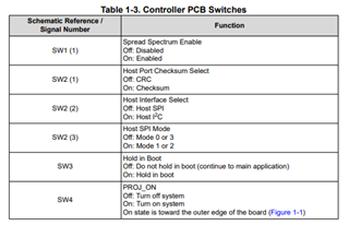

    您的 CRC/校验和是否与硬件开关 (SW2) 匹配? 默认为 CRC。
    Aishwarya
    我不太确定应该选择什么作为设置、但这两种设置都不起作用。

    您是否能够连接到硬件? 另一项检查是尝试使用较慢的时钟速率。
    Michael 和我今天将讨论、以确定问题可能是什么。 请允许我们再呆一天。
    谢谢您、
    Aishwarya
    否、我们从未能够连接到硬件。 我现在检查了多个不同的较慢时钟速率、但仍然没有连接。

    同时、请帮助我们确认插入 EVM SPI 端口的灰色适配器电缆是否导通。
    此外、请确保这些引脚连接正确。 我确信这些灰色电缆是由某人手工制造的,如果热收缩导线与信号不匹配,那么这可能是原因。
    下面是 EVM 控制器板上的主机 SPI 连接器。 您也可以将其用于连续性检查。 可能更容易首先验证 SPI_CLK 和 SPI_CSZ 信号以查看是否存在任何活动。
    Michael Ly
    我检查了是否导通、引脚是否与原理图一致。

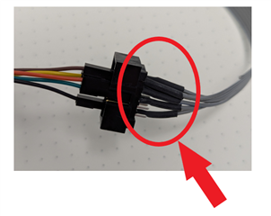

    尊敬的 Samuli:
    感谢您的检查。 只是为了确认、您说黑色收缩式连接与显示的连接相匹配、FTDI 的彩色 Dupont 连接器连接到收缩式连接? 图片也可以帮助我们确认。

    有必要检查一次 SW2 (1、2、3) 开关的状态。 它们位于格式器板上。 因此、您需要小心地拆下光学引擎。
    谢谢您、
    Aishwarya
    以下是电缆的图像。
    我还打开了投影仪以尝试查看开关、但 DMD 拧得太紧、无法接触电路板。 我可以从侧面达到峰值、我非常确定 SW2 中的所有开关都已关闭、但我还使用将匹配它们全部打开的设置进行了测试、但也不起作用。
