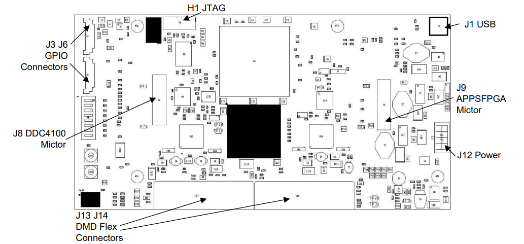

您能否详细介绍一下如何与电路板上的 J12 电源连接配合使用?

    选择连接 J12 的电源时、请确保其额定  电压为 5V (Vout) 6A (Iout) 电源、并使用内径为 2.5mm 且外径为 5.5mm 的桶形连接器。 重要的是额定电压为 5V。 负载拉取这么多电流时、适配器可以提供的电流、但 EVM 只消耗所需的电流量。 在正常运行期间、DLPLCRC410EVM 消耗的电流小于 4A、但在初始化期间、它可能会拉动稍超过 5A 的电流、因此建议使用最小 6A 的电流。 合适电源的一个示例是以下-> https://uk-online.com/web/p/ac-dc-adapters/1792824 rs

    感谢您的回答。  电压和电流信息正确。 但是、使用的电路板是较旧版本、带有 8 引脚公接头 (J12)、而 在较新的型号上找到桶形连接器。 是否有人知道此版本的 8 引脚接头需要哪种类型的连接器或电缆?

    修订版 A、B 和 C 都将桶形连接器 (PJ-047BH) 列为 J12 的元件。

    实际上、我在旧的 E2E 文章上发现了这个关于 您所指的同一电源连接器 (DLPLCRC410EVM:电源位置的 8 引脚连接器)。 如果此 EVM 从经销商处购买、 它应该附带工作台电源的尾纤。 请联系分销商、以便他们可以提供适当的尾纤或使用双输入电源接头替换电路板。

    我相信、如果客户决定构建线束、我已经找到了与该接头匹配的接头。
    0430250808 -住房 —  https://www.digikey.com/en/products/detail/molex/0430250808/3310166

    当插接 DLPLCRC410EVM 板上的连接器 J12 时、您建议的连接器看起来是合适的兼容选择。 感谢您分享此信息!
