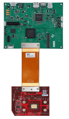

我正在将 DLPLCRC900EVM 与 DLPLCR65EVM 组装在一起。
我尝试使用动态模式触发新的图形。

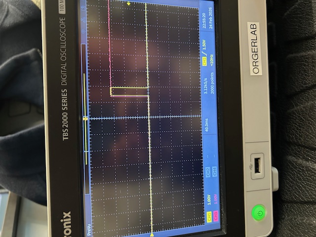

我使用 Arduino 发送“使能“信号和“高级模式“脉冲、该脉冲通过分压器、从 5V 变为 3.3V (J21 和 J19 中的跳线设置为 3.3V)。 使能信号的 3.3V 电压会进入触发输入 2、高级模式脉冲的 3.3V 电压会进入 J20 的触发输入 1。 接地也连接到 Arduino 的接地端。 电源触发器 1 和电源触发器 2 没有任何连接(我甚至不知道这些引脚的用途,您能解释一下何时使用它们吗?)。
在这张照片中有我正在发送的信号(粉色=启用;黄色=前进模式脉冲)、先进行放大、然后再进行整个试验:
时序:
T=0 使能信号高电平
T=3ms 高级图形脉冲高电平
T=23ms 超前模式脉冲低电平(因此该脉冲在 20ms 内处于高电平)
T=10000ms 启用信号为低电平

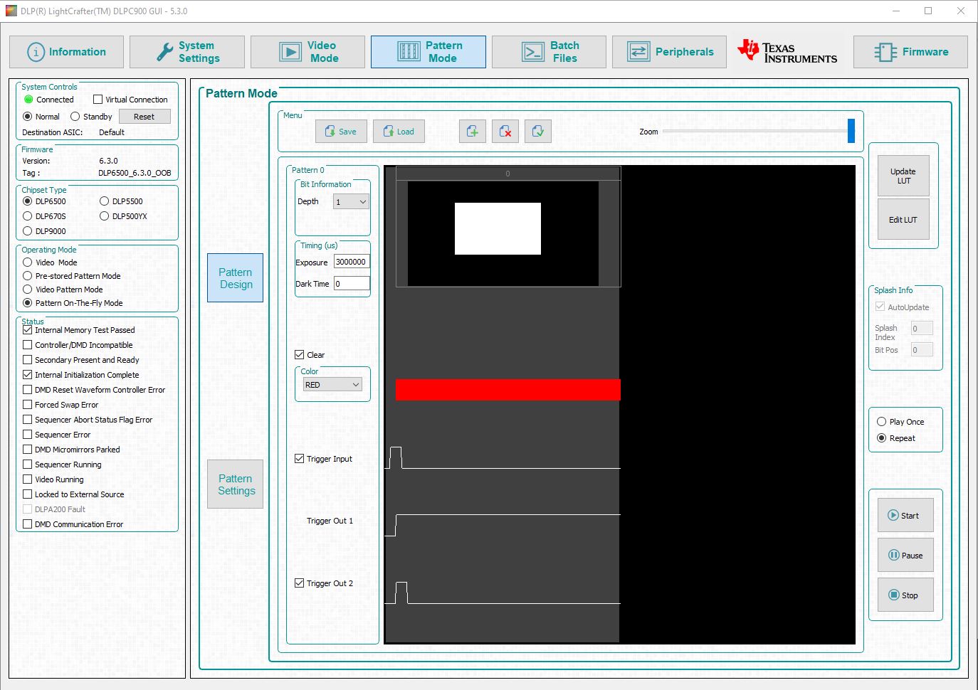

同时、LightCrafter 中的配置如下:
我期望看到的是显示 3 秒的模式、但没有投影。
当我在没有触发器的情况下使用动态模式时(仅在 Lightcrafter 中设置计时)、ir 工作。 这使我相信触发器有问题。

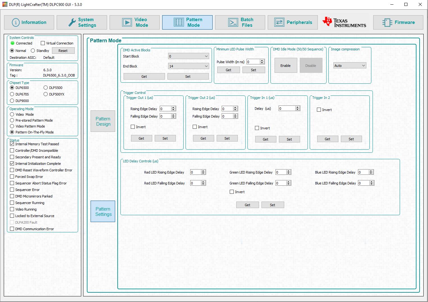

    DLPLCRC900EVM 用户指南 显示触发输入引脚应按如下方式连接:
    在发出“Update LUT“和“Start(启动)“之前、需要 在  Pattern Settings 选项卡中将触发输入 1 和触发输入 2 设置为“SET"。“。

    然后我们尝试了触发器:
    1)  动态上传模式
    2) 设置曝光时间和暗时间
    3) 在“图案设计“选项卡中勾选“触发器输入“框
    4) 转到 Pattern settings 选项卡、然后:
    • 在 Trigger In 1 (us)(触发输入 1 (us)) 的 Delay (us) 框中输入“1",“,然后、然后点击“SET"(“(设置(设置)(我们可以将“0"代替“代替“1"吗“吗?吗?)
    • 在触发输入 2 中、单击“设置“
    • 在 Trigger Out 1 和 Trigger Out 2 中、单击“Set"(“(设置(设置)
    5) 点击“Update LUT“
    6) 点击“开始“
    7) 发送触发器
    8) 看不到图案
    请提供帮助
    Mariana.

    感谢您列出测试步骤! 您可以将触发器输入 1 作为“0"。“。
    带有触发器的单个图形很难理解 — 请尝试更多图形-提供的软件中有测试图像。
    另请参阅 DLPC900 数据表的图 6-18
    Aaron
    您好 Aaron、
    我已经发送了其他文本,但当我删除了一个重复的文本后,一切被删除...
    但自我上次发布以来没有任何变化。 长话短说:在您上一个答案之后、我只使用了触发输入 2、转到选项卡“模式设置“->触发输入 2 ->单击“设置“。 转到“Pattern Design“选项卡并选中“Trigger input“框。 已单击“开始“。 发送 3.3V 的信号并持续 10s。 我的图形的时序设置为 0.5s 曝光时间、0.5s 黑暗时间、但未看到图形。

    你好 Mariana,
    我之前应该要求澄清一下;根据您之前的图像和您的描述、您下面描述的波形是触发输入 1 波形、对吗?
    T=0 使能信号高电平
    T=3ms 高级图形脉冲高电平
    T=10000ms 启用信号为低电平
    触发输入 2(粉色)和 1(黄色)之间的延迟是多少? 提前信号的最小脉冲为 20us 时、我建议在此基础上增加一些时间。 此外、您是否实际上将使能信号设置为低电平达 10 秒?
    Aaron
    是的、当我说“使能信号“(粉色)时、我指的是触发信号 2、而是“前进模式信号“、我指的是触发信号 1(黄色)。 因此、根据这个描述、我同时使用两个输入信号:一个用于使能、一个用于推进模式。 触发之间存在 3ms 的延迟。 触发器 1 持续 20ms、而不是 20us。
    在触发器 2 的 10s 在 3.3V 时变为高电平后、我将其设置为 0V。
