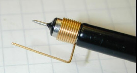

    我是否可以问您在任何机会进行测量时看到了什么类型的反射? 我还想退一步、询问您是如何测量信号的。 是使用接地引线还是使用 Tip & Barrel 方法(AKA 回形针)? 可能是差分探头?
    如果使用了接地夹、则最好采用上面列出的其他两种方法、因为接地夹会产生导致振铃的大电感环路。 探针也可能具有电阻。 对于这种情况、建议您使用电阻极小的探针、如果尚未这样做。
    下面是由接地线夹形成的大型接地环路的示例:
    以及具有小得多环路的 Tip & Barrel 方法示例:
    如果您没有其中一个可用的开关帽、您实际上可以在取下开关帽后将导线紧密缠绕在探头尖端、如下所示:
    Michael Ly
