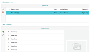

    1. 我们在 IntelliBright 选项卡(图片2)和编辑配置设置(图片3)中将 LED 电流从默认值(1495mA、请参阅图片1)设置为126mA。 然后保存图像。 加载这个、希望我们在这个阶段得到我们设置的值。
    2. 但是、重新启动 LC3010后、它们都是默认值(图1)。 因此、Start LED 电流不会保存在图像中。
    3. 我们以1x1280像素分辨率保存5+6个图形(图4)。
    4. 但在文本步骤设置模式中、它们报告为5+5 (图片5)。 此行为与手动 DLPU074A 相同。 图9显示了3+8图形、但图10显示缺少2个图形:3+6!
    5. 我们也遇到了图形计时方面的问题。 它们似乎与投影的图案不相关(图6)。
    6. 我们创建了一个黑色的闪屏和另一个带有图片的闪屏,并将其保存在“编辑配置”部分。 并将该图像加载到单元中。 但当我们启动它时、第一个闪屏是黑色和白色的校验图像和我们的图片。 已校验模式来自哪里?
