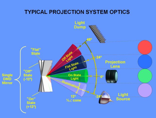

尽管所有镜片都处于打开或关闭状态、但我始终具有平面状态光的反射。
我是否可以询问可能出现的问题?
当镜片处于打开或关闭状态(驻车状态中无镜片)时、我预计平面状态灯为零。
    您好、Qiang、
    欢迎来到 TI E2E 社区的 DLP 部分。 平面状态指示灯将始终存在。 从开/关到关/开始终有一段开关时间。
    即使镜片未切换、平面状态光也会由窗涂层造成。
    您需要选择照明角度和投影透镜 F#、以防止平面状态光进入投影透镜。
    -YKC

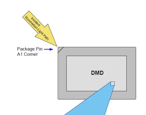

    您好、YKC:
    感谢您的快速响应。
    在我的测试用例中、镜片未切换。 平面状态灯非常强、方向如上图所示。
    我认为这可能不是来自窗口涂层、因为窗口反射应该仅为4%左右。
    入射角是否与建议的24度稍微偏离一点是否重要?
    您好、Qiang、
    是事件角度很重要
    请对齐入射角和投影透镜 F#、以防止平面状态光进入投影透镜。
    -YKC
    您好、YKC:
    实际上、在我的案例中、平面状态光不会进入投影透镜。
    我只是对强白光状态灯感到困惑、尽管没有镜子处于平坦状态。
    您能解释一下您的光学设置吗? 它的角是否亮起?
    -YKC
    是的、它是角落照明。
    我使用了准直 LED 作为光源。 并且 可以清楚地看到分离的导通状态指示灯、平缓状态指示灯和关断状态指示灯。
    我遇到的问题是、平板状态灯太强、几乎与所有后视镜都处于 驻车状态(浮动)时一样强。

    您好、Qiang、
    您尝试使用什么 DMD?  如果您使用的是 VIS 部件、您将在365时从窗口中获得相当明亮的镜面平面状态反射。  一
    VIS 部件在365 nm 的光通量中有两个步骤。  第一次穿过玻璃时、光的反射率将约为25%(平坦状态)、然后剩余的75%将在镜片上丢失一些光(铝反射率约为7%、填充系数和散射损耗更多)。
    让我们慷慨大方、假设80%的反射来自"开启"状态微镜。  然后、在窗口中、该光又损失了25%。
    这使得光通透的位置为(0.75 * 0.80 * 0.75)=~0.45 (即大约45%)。  这将使镜面反射比通过 DMD 的光亮1/2多一点。
