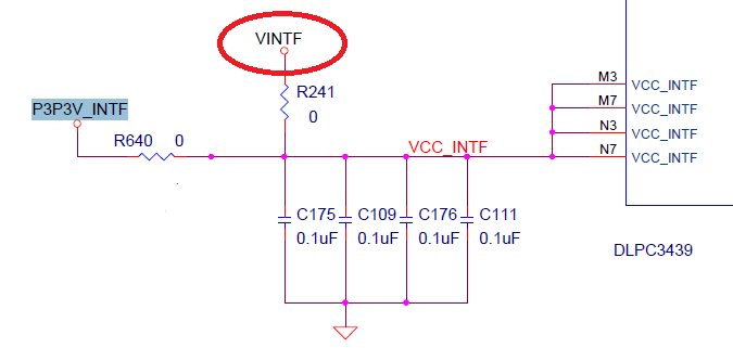

我们正在根据  DLPDLCR4710EVM-G2 演示制作自己的 DLP 投影仪。 我有一些问题:
1-设计有问题! DLPA3005 PWR2_SWITCH 和 PWR2_GND 引脚已交换! 这个错误是否会导致 PWR4_OUT 引脚上的额外电压输出(即使 DLPA3005未被启用、PWR4_VIN 只输入5V)?
2 -器件通电时、PWR4_OUT 为4.7V。 该电源用作 DLPC3439 VINTF (最大应为3.6V)! 这是否会损坏 DLPC3439的 GPIO 端口?

    1. 如果 PWR2_SWITCH 和 PWR2_GND 引脚意外切换、您将无法获得通常为1.8V 的 PWR2_OUT 来为 DMD 和 DLPC 供电。 我认为它不会直接影响 PWR4_OUT、但可能存在其他器件问题、因为内部 Vin 会对地短路。
    2. 是的、这可能会损坏 DLPC3439、因为绝对最大额定值为3.60V。 除了滤波电容器之外、PWR4_OUT 上还有其他电路吗? PWR4_VIN 的值是多少?

    1. 如果 PWR2_SWITCH 和 PWR2_GND 引脚意外切换、您将无法获得通常为1.8V 的 PWR2_OUT 来为 DMD 和 DLPC 供电。 我认为它不会直接影响 PWR4_OUT、但可能存在其他器件问题、因为内部 Vin 会对地短路。  您可以更正、我假定 PWR2_OUT 始终为0V、因为 PROJ_ON 引脚不是高电平。 我仍然在 PWR4_OUT 引脚上获得4.7V 电压!!!
    2. 是的、这可能会损坏  DLPC3439 、因为绝对最大额定值为3.60V。 除了滤波电容器之外、PWR4_OUT 上还有其他电路吗?  PWR4_OUT 引脚连接到滤波电容、然后连接一个0欧姆电阻、为 DLPC3439提供 VCC_INTF 以及其他一些器 件(24MHz 振荡器、TXS0102Q 的输出电压 VCCA 和 DLPC 的 IIC1的一些上拉电阻)的 VCC。 与 DLPDLCR4710EVM-G2相比、我们没有发生太大的变化 !
    3. PWR4_VIN 的值是多少?  我测量了该引脚的5V 输入
    4. 您是否使用预装了闪存的光学引擎? 如果是、则应已安装所需的固件。 否则,您应首先使用 www.ti.com/.../DLPDLCR4710EVM-G2上的固件将固件刷写到您的闪存设备上 。没有。我们使用的是定制的光学引擎,我们将使用板载闪存! 我假设除了闪存固件和对 MSP430进行编程、配置 CY7C65215并对 EDID 存储器进行编程之外,启动定制的 PCB 还不需要其他任何东西?
    另一个信息:DLPC3439未收到任何其它电源! 仅提供了 VCC_INTF 上的4.6V 电压。 这会对 DLPC3439的 I/O 接口造成任何损坏吗?

    我建议找到解决第一个问题的方法。 它还不知道它可能会导致什么其他问题。 您是否计划使用新的电路板旋转来纠正此问题? 我可能会对下一个修订进行审查。
    此外、您的系统电源在电压为5V 时听起来有点低。 您的 VLED 值是多少? 请注意、LED 值不能大于 Vin 的85%。
    否则、听起来您对其他所有内容的配置都在正确的轨道上。
    最后、我不知道 VCC_INTF 上的损坏阈值在未施加输入功率的情况下发生了任何变化。 如果仅短暂施加电压、控制器可能仍能工作;但是、我无法肯定地说、4.6V 高于它的合格电压。

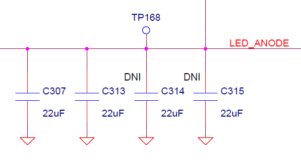

    • 您将标称使用什么输出电流? 我们的 EVM 的 LED_阳 极上有4x22uF
      我们将使用 OSRAM OSTAR LED (LE B Q8WP) 作为光学引擎。 它们需要最大5000mA 的电流(8安培脉冲电流)
      在 EVM 中、未放置4个22uF 中的2个(我假设使用2个5A 电流是安全的)

    总的来说听起来不错。 如果您有空间、我建议为 Vled 上的电容器添加一个或两个额外的占位符(以防您发现以后需要它们)。 如果做得太困难、那么不用担心、您可能会觉得还不错。 此外、您的编程声音技术听起来不错、我只是想让您知道、电路编程也是可行的。
