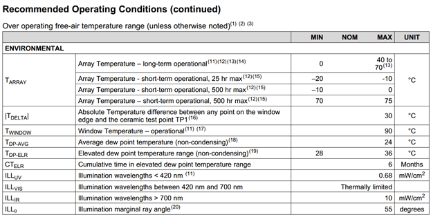

    您好、Vivek、
    非常感谢您的答复。  您能否告诉我 DLP4710和 DLP4710LC 之间有何具体差异? 我在其规格中看到了与 DLP4710和 DLP4710LC 相同的运行条件、如下所示。
    如果 ESD 不太可能、我仍然想知道这些 POM 镜片的温度高于其他有效镜片、那么会导致此故障、因为其他镜片目前是正常的。 我应该更加关注热管理、甚至应该每周清洁风扇和散热器上的粉尘。
    再次感谢、请提供建议。

    您好、Boon:
    DLP 技术是专为特定应用而设计的芯片组解决方案、其中包括 DMD、控制器和电源管理 IC (PMIC)。 DLP4710LC DMD 和随附控制器 DLPC3479专为光控制应用而设计。 同样、DLP4710 DMD 和 DLPC3439控制器也是专为显示应用而设计的。
    DMD 可能具有类似的光学和电气规格、但功能和特性取决于 DMD 和控制器的组合。
