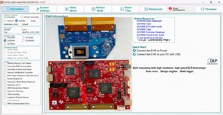

我们尝试实施您的解决方案。
因此、我们断开了 USB 连接、并为 EVM 上电、DMD 上没有图案。
我们附近没有 USB 转 UART FTDI 线缆、如果您认为仍有必要、我们会尽快订购。 我们不知道什么是终端程序。
我们能够将固件更新到6.3.0、我们现在进行了一些检查(特别是:DMD 通信错误和 DMD 不兼容错误)。 但是、如果固件不返回"待机"、我们仍然无法选择正常模式。

    -我们使用  DLPLCR900DEVM (双路)和 DLP670S 芯片组。
    -这是一个旧的软件截图。 根据前面的建议、我们将固件更新到了 6.3.0版本。
    -该设备被软件检测到,然而,一旦我们试图选择"正常"模式,检查只是在"待机"模式。 我没有系统工作时的任何图片,但: LED 工作正常,但我们没有注意到 DMD 上的任何模式,因为它应该发生。

    我想知道哪些 LED 处于活动状态、因为这向我展示了器件启动的距离、您能否明确告诉我哪些 LED 处于活动状态?
    一些建议:
    1. 确保未组装 J12 (除非您正在对固件进行编程)
    2. 确保在控制器和 DMD EVM 之间的连接器上进行正确连接
    3. 确保 DMD 正确就位
    4. 根据之前的主题、您加载了 v6.3.0软件、如图所示、您希望选择 DLP670S。 DLP670S_6.3.0_OB-primary.img 和 DLP670S_6.3.0_OB-secondary.img  文件是否加载到电路板中? (在浏览文件时选择这两个选项)
    5. 当检查了所有硬件连接时、在系统设置中、DMD 通信下的"Get"返回什么内容?
