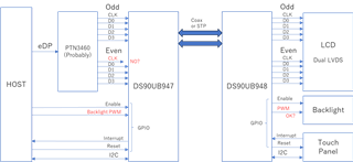

    您好 Aaron、
    很抱歉。
    我不太明白。
    我之前考虑的是这样的配置、但是不必输入 CLK 又是什么意思呢?
    此外、是否可以如图所示将 PWM 发送到 GPIO?
    Ryu。
    您好、Ryu、
    为了阐明 Aaron 的要点、947只具有一个来自 SoC 的 CLK 输入、请参阅下文:
    数据通道 D0-D3是通道1 LVDS、而 D4-D7是通道2 LVDS。
    假设 DS90UB948有双 FPD-Link 输入 、对于948上的偶数/奇数分配、它看起来是这样的:
    对应于948上的这些引脚排列:
    CLK1和 CLK2将以每个 OLDI 端口 PCLK 的一半速率运行、如果您的系统需要将 CLK1 与 CLK2不同、是否有特定的要求?
    • 否则、这是通过948上的 OLDI 输出来处理两个 CLK 的方式、应该是 PCLK 的一半(一个 CLK_IN、即947)。
    可以通过947和948之间的 GPIO 使用 PWM 信号、请确保它们是匹配的(例如、947的 GPIO0输入对应于948上的 GPIO0输出)。
    Miguel
