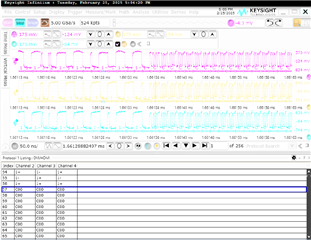

    由于我们存在 DVI 线路之间的偏移问题、该问题在每个通道1Gbit/s 比特率下等于10位。我验证了补偿能够很好地对齐输出流、如下图所示。
    以下是 TMDS171的输入 DVI 流、其中一个通道移位了10位:
    以下是 更正了偏移的 TMDS171的输出 DVI 流。
    重定时器的补偿似乎比数据表中指定的要好得多。

    如果您读取寄存器0x15的第7位、您是否看到该位设置为1?  当 TMDS171处于重定时器模式时、它将减小输入数据通道之间的对间延迟差。  当 TMDS171完成偏斜消除过程时、deskew_CMPLT 位将设置为1。
    从示波器波形来看、TMDS171似乎在重定时器模式下正确执行了去偏斜功能。 读取上述位将进一步确认这一点。
