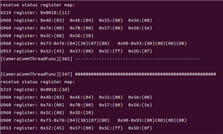

    对表进行配置后。 已读出下面的寄存器。 我检查 U960寄存器:0x73-0x76:(04)(3a)(07)(80)。 这意味着960可以读取宽度为:0x43a = 1080且行0x780 = 1920的帧信息。
    但寄存器0x90&0x91显示 CSI0_FRAME_COUNT 仍为0。
    接收状态寄存器映射:
    X219寄存器:0x0018:(3D)
    U960寄存器:0x4D:(13) 0x4E:(45) 0x55:(00) 0x56:(00)
    U960寄存器:0x7A:(00) 0x7B:(00) 0x57 :(00) 0x58:(5e)
    U960寄存器:0x5C:(88) 0x5D:(20)
    U960寄存器:0x73-0x76:(04)(3a)(07)(80)  0x91-0x92:(00)(00)
    U953寄存器:0x52:(45) 0x57:(00) 0x5C:(00) 0x5D:(00)
    尊敬的 Meng:
    这看起来像是在953上将 I2C 电压设置更改为1.8V 固定 CSI-2错误、这是一个不错的迹象。
    几个澄清问题:
    • 我理解您使用的是 TSER953。 您使用的是 TDES960还是 DS90UB960-Q1? 您使用的是960 EVM 还是定制电路板?
    • 您的摄像头是否仅在2个 CSI-2通道上传输数据? 对953上的寄存器0x02进行了编程、使串行器仅在2个通道上接收数据。
    我查看了您的最新寄存器值、并看到以下内容。
    • 0x4D 表示锁定状态已更改、但960当前有锁定。
    • 0x4E 指示线长和线计数已更改。
      • 我想知道这些是否是无关的错误。 如果您在多次加电期间多次读取寄存器0x4D-0x4E、您是否始终看到相同的值?
    • 0x73-0x76表示最后接收到的 CSI-2帧具有每行1082行和1920字节。
      • 这是否符合您的期望? 这是您的摄像头的分辨率吗?
    • 0x7A 和0x7B 指示在960上未检测到 CSI-2错误。
    • 似乎只读取寄存器0x91和0x92、但无法全面了解帧计数。
      • 0x91是帧计数的 LSB、0x92是错误帧计数的 MSB。
      • 上电后几秒内能否读取所有0x90-0x93?
      • 请注意、这些寄存器在读取时被清除、因此多次读取将导致值发生变化。
    此外、我还回顾了您的 PoC 网络。 我看到了与数据表中所示的建议网络的以下差异。
    • 铁氧体磁珠选择具有与 TI 建议不同的阻抗曲线:550 Ω@ 1GHz、而 TI 建议使用1.5k Ω@ 1GHz。
    • 第三个铁氧体磁珠替换为0欧姆。
    • C14去耦电容器为4.7uF、而 TI 建议使用至少10uF。
    通常、如果未严格遵循建议的 PoC 网络、我们建议执行仿真。 但我认为在本例中、PoC 网络不太可能导致 CSI-2问题。

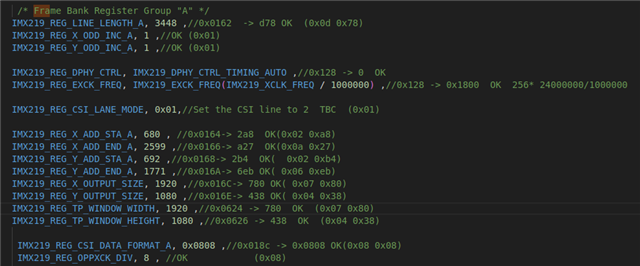

    你好 Lucas Wolter:
    我在960上使用了一个叫做"fussion board"的 EVM。 和芯片为"TDES960"、
    这是 传感器"Imx219"行寄存器。 我选择行号为2line
    /* imx219_configure_lanes start */
    IMX219_REG_CSI_LANE_MODE0x01、//将 CSI 线路设置为2 TBC (0x01)
    读取寄存器周期。 帧 H-TOTAL 和 V-TOTAL 计数误差。 每次读取 寄存器时、它都会更改。 0x90-0x93始终为0。 960似乎已收到视频、但出现一些错误。

    你好 Lucas:
    我是不理想的,什么是不同的。 现在、与上次相比、寄存器表未更改。
    这是 IMX219的配置。 视频设定为1920*1080和双通道 CSI。 RAW8中的视频格式
    帧速率为30fps。
