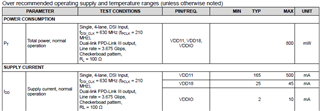

我的客户希望通过考虑 941AS 功耗实现配电网络。
他们研究的用例是 2 个 DSI 输入和 2 个 FPD 输出、两个 DSI PCLK 都是 105MHz。
顺便说一下、我们数据表的最大条件为单个 DSI (210MHz)、每个双路 FPD 输出为 3.675Gbps。 因此、我的客户理解他们的情况、需要再使用 1 个 DSI 端口、因此它会消耗比数据表显示的更多的功率。
您是否有 941AS 的最大功耗情况?

    您好、Harry:
    快速说明数据表中的规格-
    [报价 userid=“471507" url="“ url="~“~/support/interface-group/interface/f/interface-forum/1525824/ds90ub941as-q1-max-power-consumption ]顺便 说一下、我们的数据表最大条件是单个 DSI (210MHz) 和双路 FPD 输出分别为 3.675Gbps。[/报价]
    对于该测试、fDSI_CLK 在 630MHz 处测量、FPD-Link PCLK 在双链路上的 210MHz 处测量。
    他们研究的用例是 2 个 DSI 输入和 2 个 FPD 输出、两个 DSI PCLK 均为 105MHz 每个[/报价]
    对于具有特定数据速率 (105MHz / 210Mbps) 的 2 个 DSI 输入、理解是否正确? FPD-Link PCLK 频率为 210MHz?
    对于类似的 98x DSI 器件、请参阅此参考:
    测试条件 总功耗
    2 个 DSI 输入(4 通道、630Mbps/通道)、2 个 FPD-Link III 输出、3.675Gbps 向后兼容模式 1.106 瓦
    1 个 DSI 输入(4 通道、1.26Gbps/通道)、2 个 FPD-Link III 输出、3.675Gbps 向后兼容模式 0.984 瓦
    相比之下、x1 DSI 输入和 x2 DSI 输入之间的总功耗规格约为 122mW、因此虽然这取决于所使用的时钟速率(较高频率使用更多能量)、最大总功耗~920mW、您是否具有此系统的 DSI 和 FPD-Link 的特定速率?
    Miguel

    您好、Harry:
    1.8V 和 3.3V 下、是否都需要将两种情况的电流施加到 VDDIO?
    此处提供了 V1.1 和 v1.8 电源轨的最大电流:
    这应该适用于 VDDIO = 3.3V、但听起来好像是为 VDDIO = 1.8V 设计了第二个电路?
    请告诉我、谢谢。
    Miguel

    嗨、Harry -
    您已通知 1.106W 在独立模式下、是 2DSI 输入情况下的最大功耗。
    请参阅我们类似的 98x DSI 器件的此参考:
    我分享的图是针对不同器件的。 我比较了 1 个 DSI 输入和 2 个 DSI 输入之间的功耗、以表明差异约为~120mW。 不同的数据表。
    [引用 userid=“566864" url="“ url="~“~/support/interface-group/interface/f/interface-forum/1525824/ds90ub941as-q1-max-power-consumption/5867402 #5867402“]相比之下、x1 DSI 输入和 x2 DSI 输入之间的总功耗规格约为 122mW、因此虽然这取决于所使用的时钟速率(频率较高时会使用更多能量)、最大总功耗~920mW、您是否具有该系统 DSI 和 FPD-Link 所使用的特定速率?【报价】
    请参阅上面的此声明、此信息将有助于了解系统的功耗需求。 请注意、使用此参考值时、最大总功耗估计为~920mW。
    [引述 userid=“471507" url="“ url="~“~/support/interface-group/interface/f/interface-forum/1525824/ds90ub941as-q1-max-power-consumption/5878382 #5878382“]
    但数据表显示了不同的用例、如下所示。 它仅消耗 681.45mW。
    [/报价]
    这是在实际系统上测量的吗? 共享的值是最大值、而不是典型值、因此如果进行物理测量、您可能会看到功耗较低。
    Miguel

    您好、Harry:
    我已经浏览过之前有关 941AS 器件最大功耗条件的存档、这是文档中列出的唯一测试条件。 尚未测试这个特定的测试条件、但 VDDIO 3.3V 基准的答案是:
    请注意、使用基准时、最大总功耗估算值为~920mW。
    客户是否正在尝试通过寻找最低最大功耗作为参考来优化该值?
    Miguel
